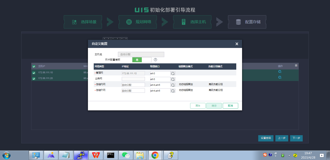

UIS节点在为服务器节点的存储内外网、管理、业务等选择物理接口后,发现“确定键”为灰色
2023-04-30提问
  • 0收藏,1660浏览
粉丝:0人 关注:3人
两个节点,其中172.88.111.10这个节点在选择主机并为主机管理、业务、存储内外网选择不同的物理端口后点击“确定键”时发现“确定键”为灰色无法点击(在交换机上查看对应的服务器物理口是up的)。而另一个172.88.111.20节点可以点击确定键。
两个节点,其中172.88.111.10这个节点在选择主机并为主机管理、业务、存储内外网选择不同的物理端口后点击“确定键”时发现“确定键”为灰色无法点击。而另一个172.88.111.20节点可以点击确定键。

把网卡配置模板取消就能编辑了。
另外关键信息都被挡完了。。。。
如果还是不行说明当前主机有之前部署过残留问题,解决办法就是没业务的话直接格式化彻底重装就行了。
另外还是仔细看下安装部署说明吧,2节点部署还是有些特殊的。
必要时候建议拨打400热线或联系下采购渠道H3C认证代理商方面沟通下细节,这样效率更高。
