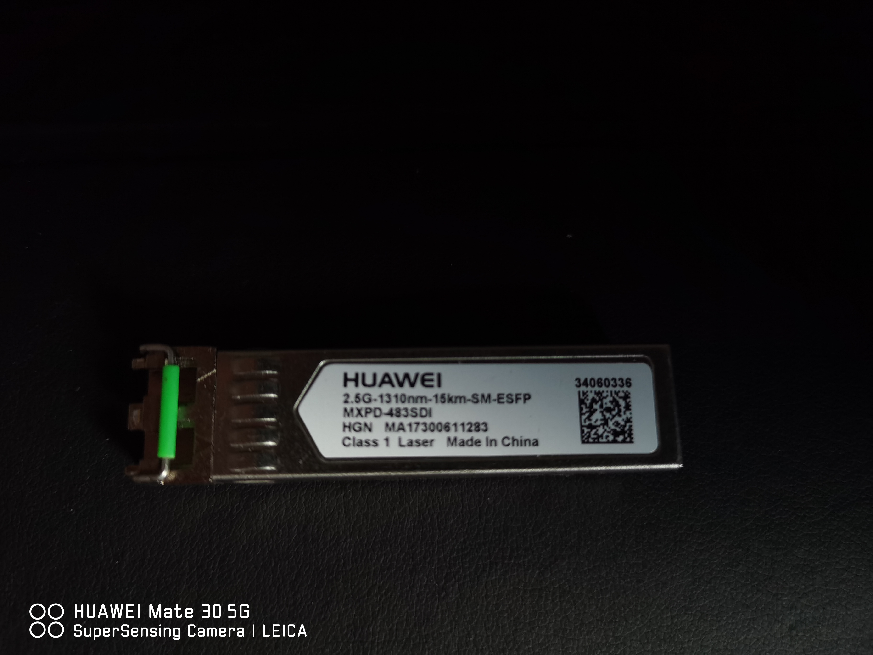

使用华为2.5G-1310mm-15km-sm-esfp模块插入wa6520的2.5g光口被识别为千兆模块,ap版本为2583版本,无法强制端口2.5g。如何解决此问题?

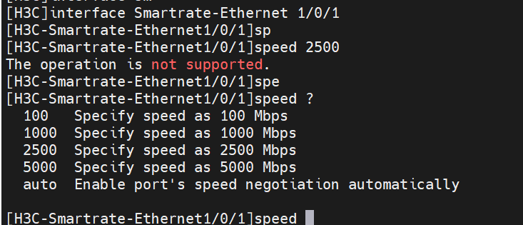

也可以先speed测试下再插入模块,不过这个是不标准的插法,一般也不太建议,重启会恢复
全网找了没看见有h3c的2.5g模块,只有华为和zte的。先speed也是提示不能更改

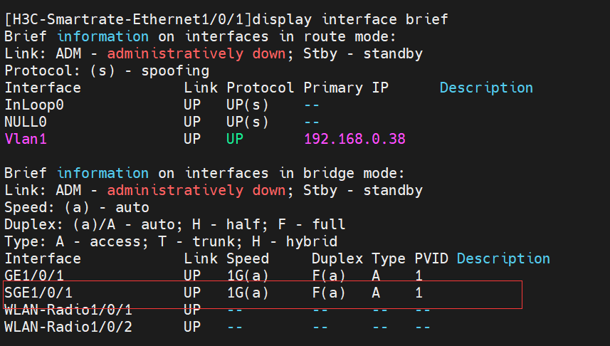

因为模块识别出1g了
粉丝:7人 关注:0人
  1. 官网上下载最新的AP固件版本,升级AP的固件版本。
  2. 尝试使用其他兼容的模块,确保模块与AP兼容
