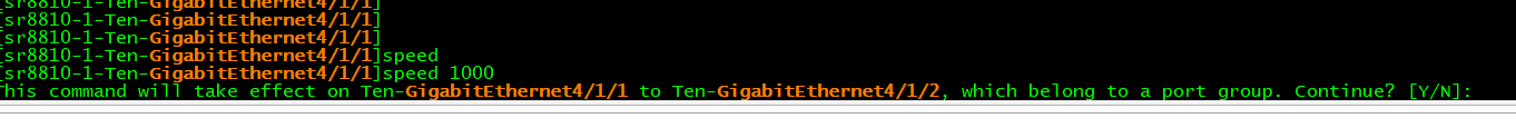

8810x-s MIC-XP2L 怎么修改单个物理口速率。
2023-05-01提问
  • 0收藏,1724浏览
现在是端口组,修改一个另一个也会变

端口组是指聚合组是吗?
一般修改速率都是物理端口下直接修改的,聚合下不能修改
而且聚合组的速率是两个物理接口的总和
不是 就是修改单个接口另一个接口也会跟着变
zhiliao_Erg2Xf 发表时间:2023-05-01 更多>>
例如这样
