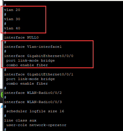

为什么AC通过apcfg.txt  下发 无法执行下面粗体行呢?
lldp global enable
telnet server enable
line vty 0 4 authentication-mode password
set authentication password simple ***.***
user-role network-admin
protocol inbound telnet
vlan 10
vlan 20
vlan 30
vlan 40
interface Vlan-interface 1
undo ip address dhcp-alloc
undo ipv6 address dhcp-alloc
interface Vlan-interface 20
interface GigabitEthernet 0/0/0
port link-type trunk
port trunk permit vlan 10 20 30 40
port trunk pvid vlan 20

你倒过来写,最后再删除int vlan 1就行了。
不过其实一般不会特地去把AP上的int vlan 1改掉,只要对端交换机那里改掉pvid就行。

你的思路是对的。 但是 interface Vlan-interface 1 undo ip address dhcp-alloc undo ipv6 address dhcp-alloc quit 这个是不能去掉。就放着 现在都正常了。

抓狂。 咋弄都不行粗体这边无法执行
但是全部复制直接在ap刷入进去是没问题d

apcfg.txt配置错误或者组网规划不合理导致。
删除vlan1地址后AP掉线所以后面配置无法生效。
你的思路对的现在好了。vlan1 不能删除就那么放着就好了
