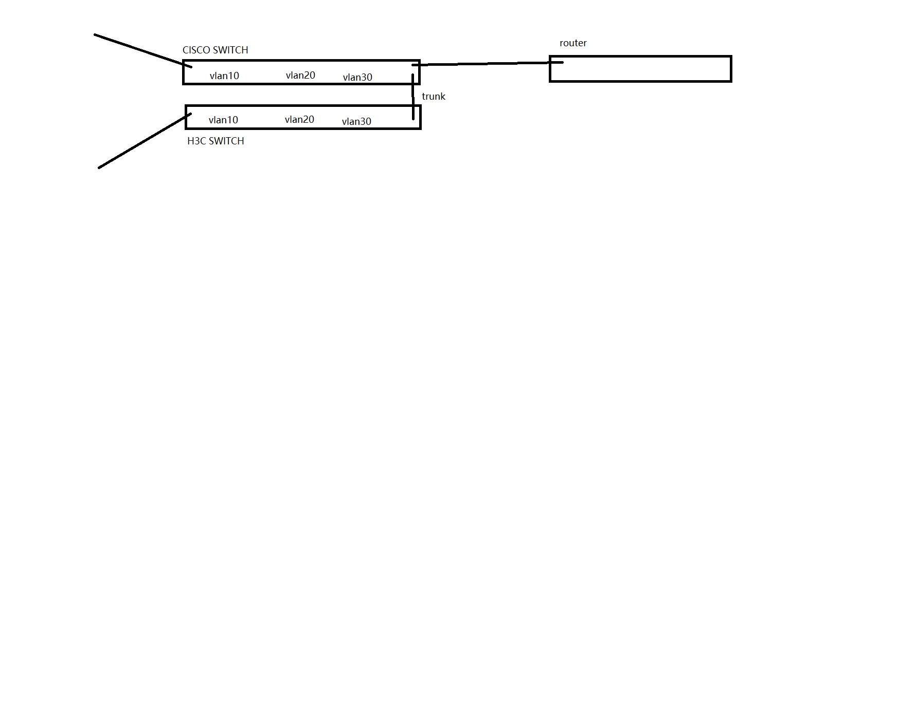

原本是两台cisco老机器
现在有一台坏了,想换成H3C的,是否存在兼容问题?之前也没试过cisco 跟H3C一起混用的经历 ,查了一下资料说生成树会有冲突?
请教一下 他们都定义了vlan10、20、30 是否可以通过Trunk端口 两设备间互通  他们用于独臂路由 是否也可行? 大概要修改哪些参数?
万分感谢!!!
1、你的拓扑没有问题
2、互联trunk ,透传vlan就可以了
3、关于你说的生成树,跨厂商的生成树,只有在需要计算block节点的时候才会重点考虑,而已你的拓扑,怎么样都不回环路,所以,在你的组网里可以忽略stp的问题

理论上其实没什么问题的,这些都是一些网络基础配置
两台设备做聚合吗?
不是,就普通端口连接。 互相备份线路,但是不是做聚合

兼容性问题并不是很大
如果两个设备都定义了相同的 VLAN,可以通过 Trunk 端口来互通。需要确保两个设备之间的 Trunk 端口的 VLAN 配置一致,才能实现正常的通信
 独臂路由也是可行的,需要在两个设备上配置相应的路由和 NAT 等参数
