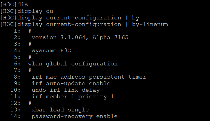

可以的,在命令后面携带 | by-linenum即可。
