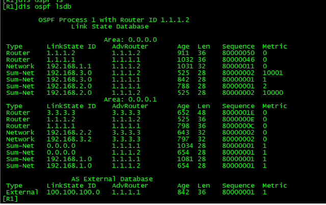

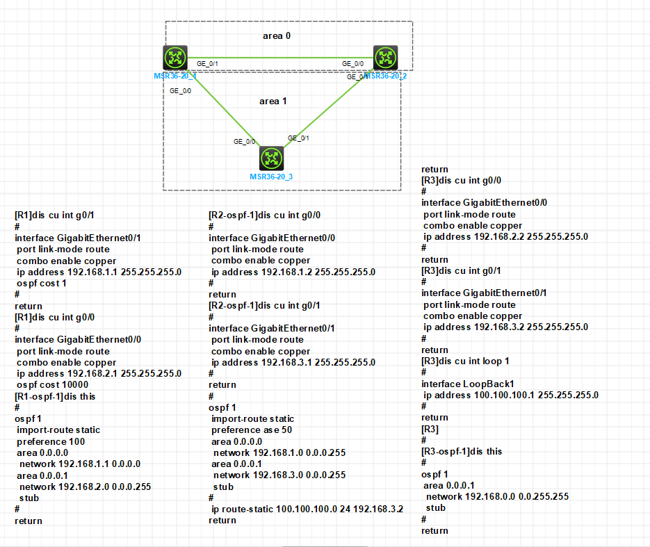

如下图所描述网络架构
现遇到如下问题:
   1. 能看到R1的lsdb中,已得到特殊的lsa3,但是未生成到达100.100.100.0网段的路由,导致R1上无法ping通R3 loopback地址,请问如果解决
    2.ospf可以修改“Metric”参数吗?

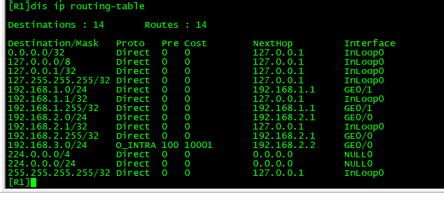

    R1路由表:
如图配置信息:

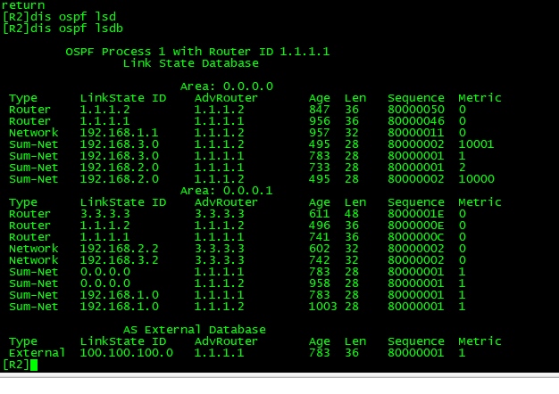

R1 lsdb:
R2 lsdb:
R3 lsdb:

如回答:已排查出是第4步存在问题,R1上面生成了两条特殊的lsa3,这个时候无法计算出路由,导致无法转发100.100.100.0,请问这个如何解决

粉丝:2人 关注:6人
Q:在Stub区域中,存在两个ABR,它们产生的缺省路由不会互指形成环路吗?
A:在一个Stub区域中,会过滤掉LSA4和LSA5。当Stub区域中存在两个ABR时,这两个ABR均会产生一条缺省路由LSA3,用于将数据转发到本OSPF自治系统之外的外部网络。当Stub区域中某个ABR接收到同一区域ABR发出的缺省路由时,将会把它放在LSDB里,但不会计算出路由,这样就避免了两个ABR产生的缺省路由互指而形成环路。
因为ABR已经有了对外的出口,就不需要再学习其他路由器发布的缺省路由,否则会使缺省路由的下一跳相互指向形成环路。

在R3上宣告一下100.100.100.0网段
回复满天星Star:
哇擦 大佬 为啥呀 能不能展开说说
律政先锋 发表时间:2023-05-02 更多>>
wc wc wc wc 为啥
律政先锋 发表时间:2023-05-01
因为宣告了 后,那么他就是在lsa1,r3告诉 r1 r2. 你们去100直接找我就行
或者不宣告,把R1的0/0口shutdown
满天星Star 发表时间:2023-05-01
还可以不动R1的0/0口,但是把R1R2R3的接口全部改为p2p
