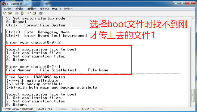

如标题,S5500使用超级终端上传主程序后提示“The file you download is not a app file, please name the file!”,主程序在电脑上的名字为XXX.bin,在终端里面想重命名为xxx.bin时再次出现“The file you download is not a app file, please name the file!”,改成不带其他后缀的名字可以重命名成功,并且可以成功写入flash,但是在Select application file to boot ,又选不到传上去的文件。是什么原因呢

问题如下图
v7的文件是ipe结尾的不是bin的,你下错了,或者本地解压了,ipe不能本地解压

我的交换机是H3C S5500-28C-EI,但是H3C S5500-28C-EI对应没有v7,要H3C S5500-28C-EI-D才有,不知道是不是通用的
