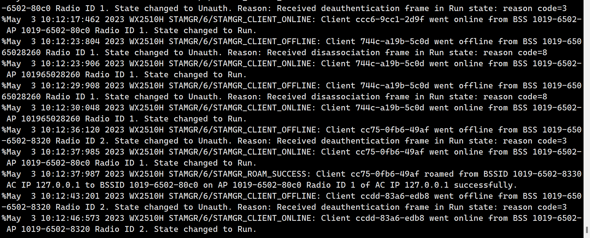

无线连接无法获取地址,但是有线端口配置无线vlan获取正常,wx2510h
2023-05-03提问
  • 0收藏,1556浏览
Yulong 零段
这个是ac的信息,恢复配置文件和版本都不行
L
L
粉丝:4人 关注:0人
您好:
无线服务模板有没有调用业务vlan,或者ap射频口绑服务模板的时候,有没有跟业务vlan。
AP的接入交换机有线也是正常获取IP
Yulong 发表时间:2023-05-03 更多>>
我也没开启dhcp snopping ,就升级版本后出现问题,现在已经回退了版本和配置文件还是不行,ac连接核心交换机,核心交换机当dhcp服务器
AP的接入交换机有线也是正常获取IP

是的,接入交换机都没动,会是这个错误吗 State changed to Unauth. Reason: Received deauthentication frame in Run state: reason code=3
回复Yulong:
和这个没关系,这个是客户端离线的日志
叫我靓仔 发表时间:2023-05-03
