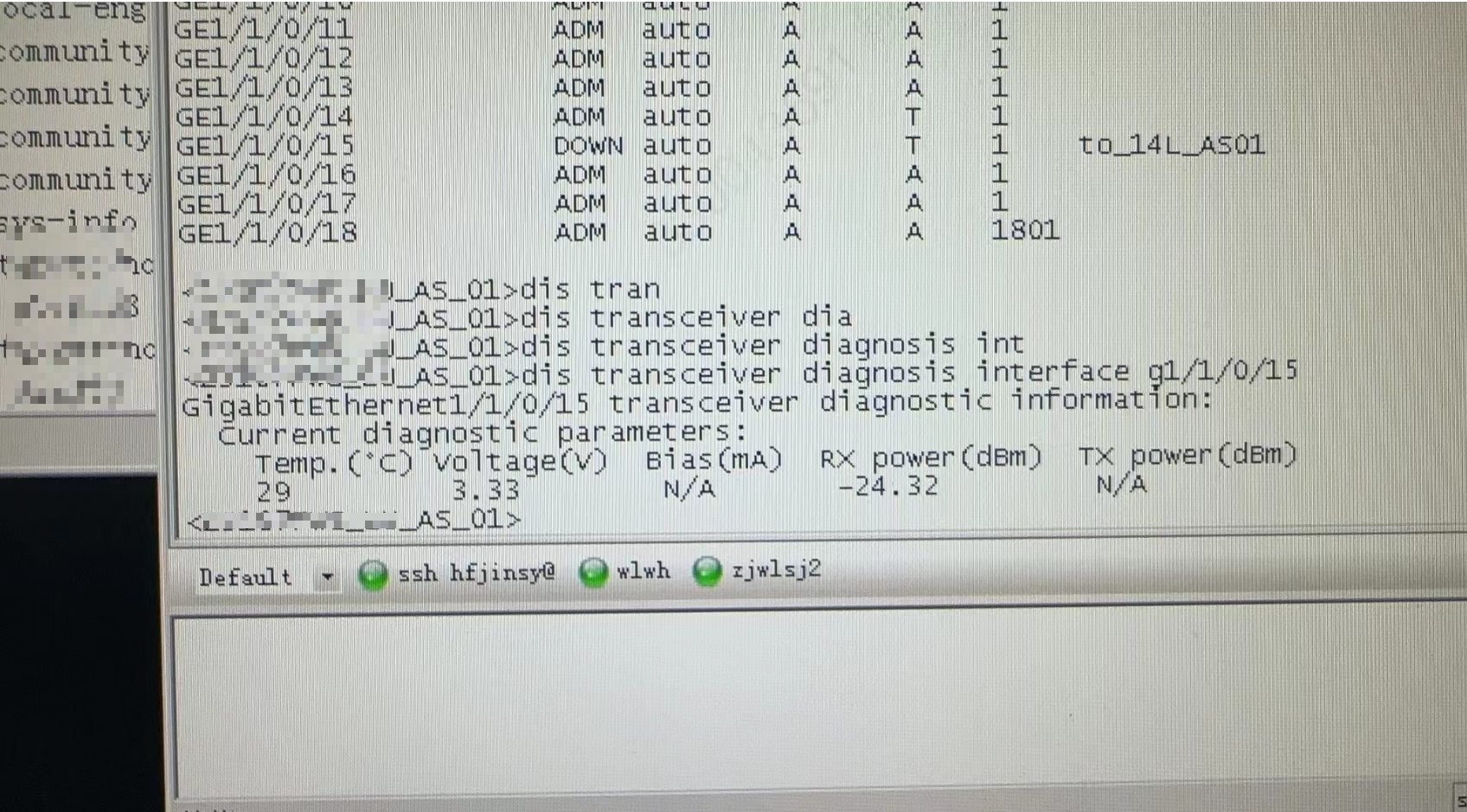

tx porwer 显示N/A
2023-05-04提问
  • 0收藏,1855浏览
交换机的端口查看光功率显示N/A是咋回事
1、如果工作正常,就是第三方模块的问题,或则系统版本问题,可以尝试升级版本再看下
2、如果工作不正常,那就是识别的问题了
4 个回答
粉丝:42人 关注:3人
是原厂光模块吗
粉丝:8人 关注:0人
检查一下光衰吧
或者物理连线,比如换光纤跳线
可能是假模块或者模块有问题  联系400确认一下吧
粉丝:7人 关注:0人
不是原装的光模块
