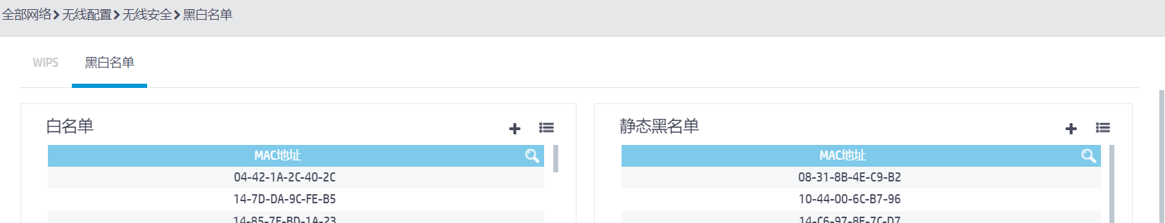

或者实现部分无线使用MAC认证,部分黑白名单,部分不认证,现在新建的无线不认证,也要把MAC地址添加到白名单才可以

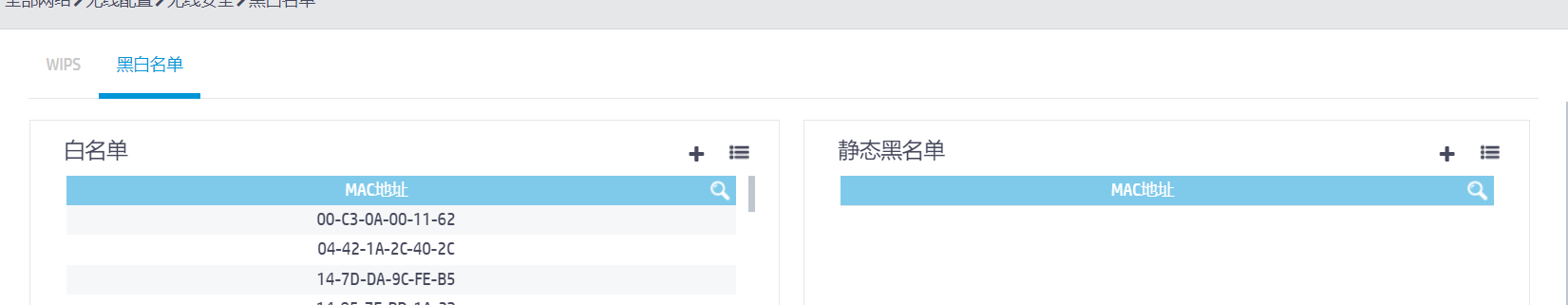

我已经取消了黑名单,但是连接不认证的wifi还是要把手机mac加入到白名单才可以
wifi本地转发
然后我现在配置了一个mac认证的无线服务,但是必须也在白名单配置完毕后,在到本地用户配置新建mac用户才可以
白名单是全局的,白名单加入一个默认全局开启的。你想要接进来必须加入白名单。
