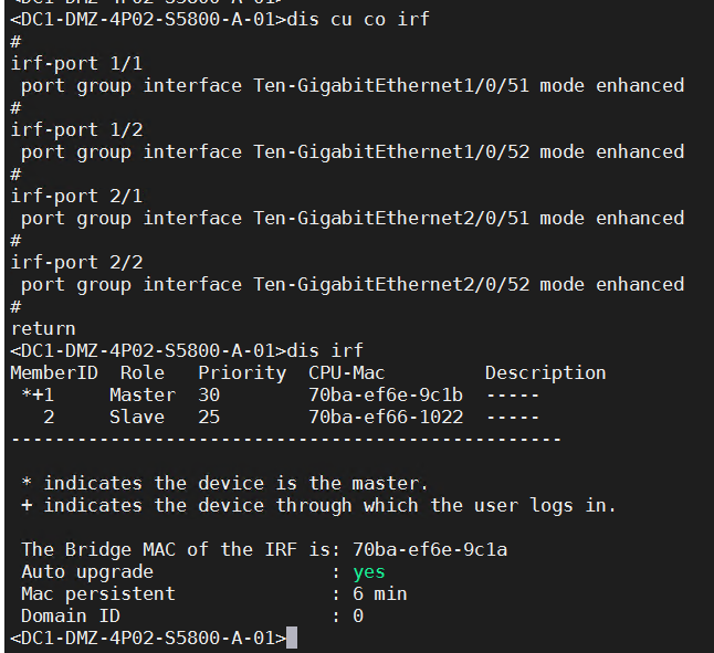

如下图,2台交换机环堆,如果此时想再增加一台成员设备,直接将物理口加入 irf-port1/1中,与新的交换机建堆叠,这样能建起来吗?会不会有问题?
起不来。两台成环了,如果再加一台  需要三台成环
你需要新建一个irf port
irf-port 1/3
