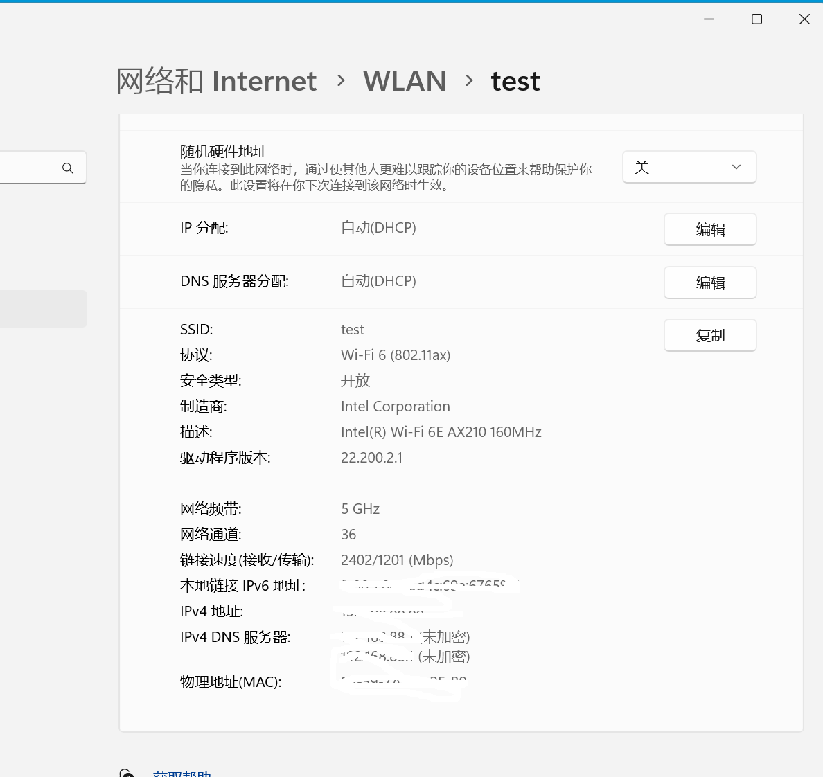

WA6522H,86面板的无线AP,无线网卡是INTEL的AX210,按照道理802.11AX速率下起码50M吧,结果从局域网内的NAS上拷贝问文件,竟然只有20M不到的实际速度,不是用的2.4G,用的5G,160M频宽,实际无线网卡链接速度大概是2.4G/1.4G,网卡就在6522旁边,距离不超过1米;

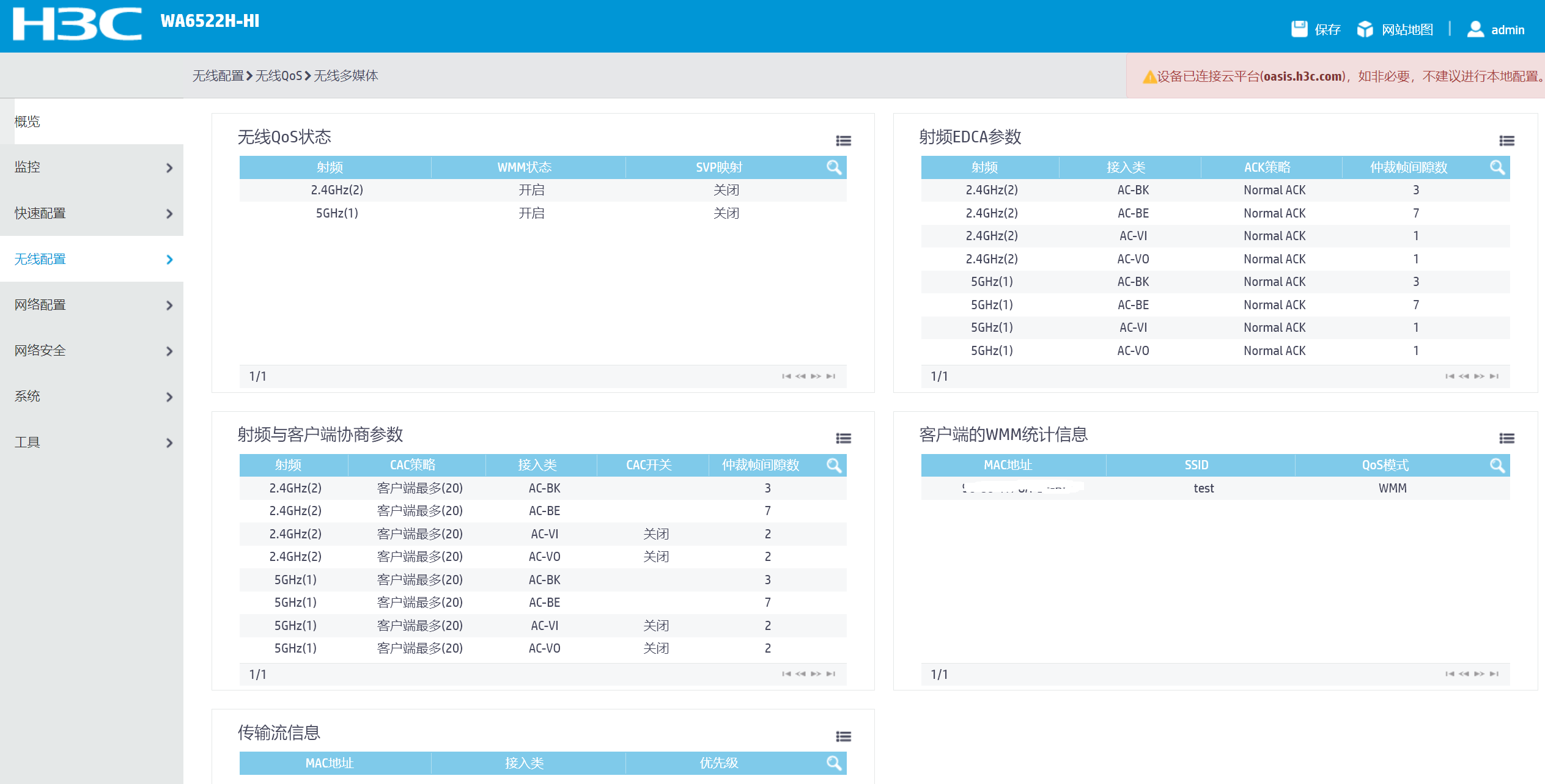

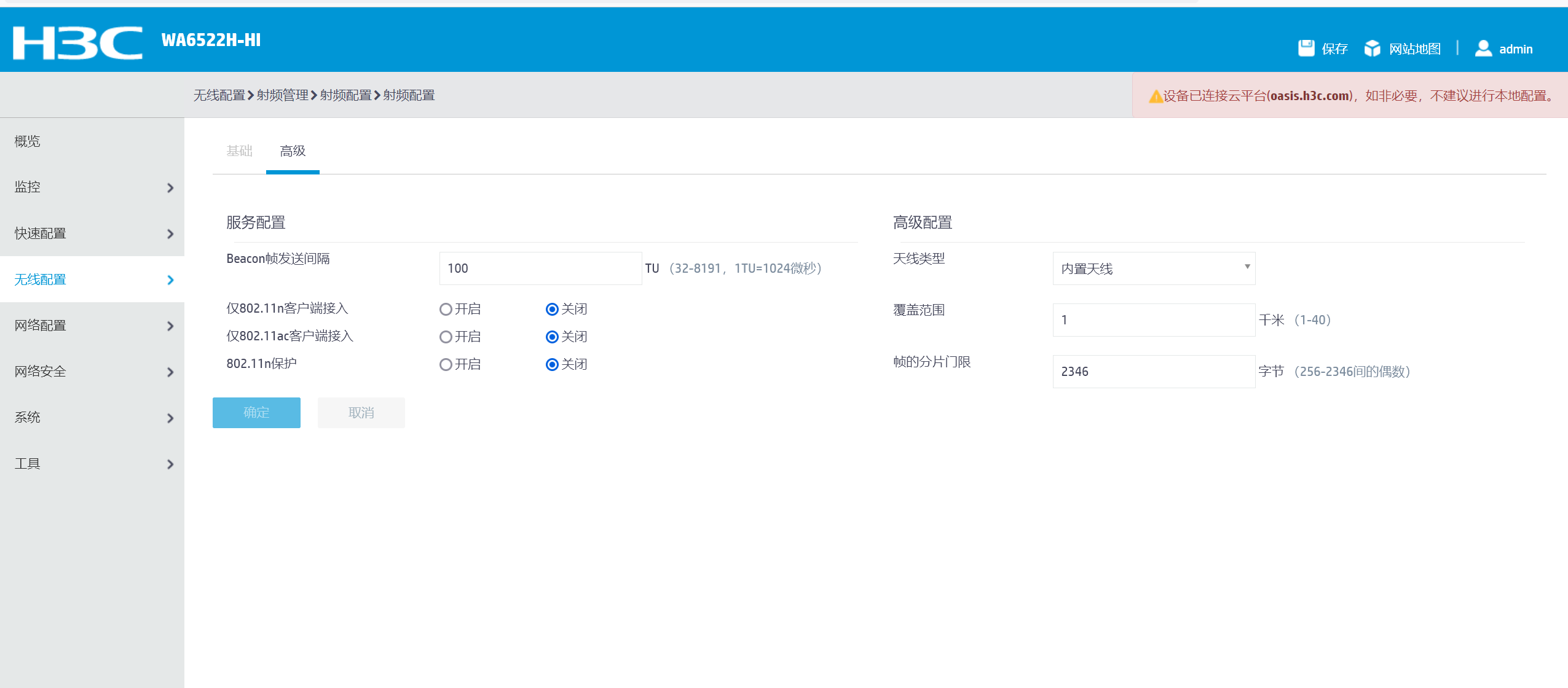

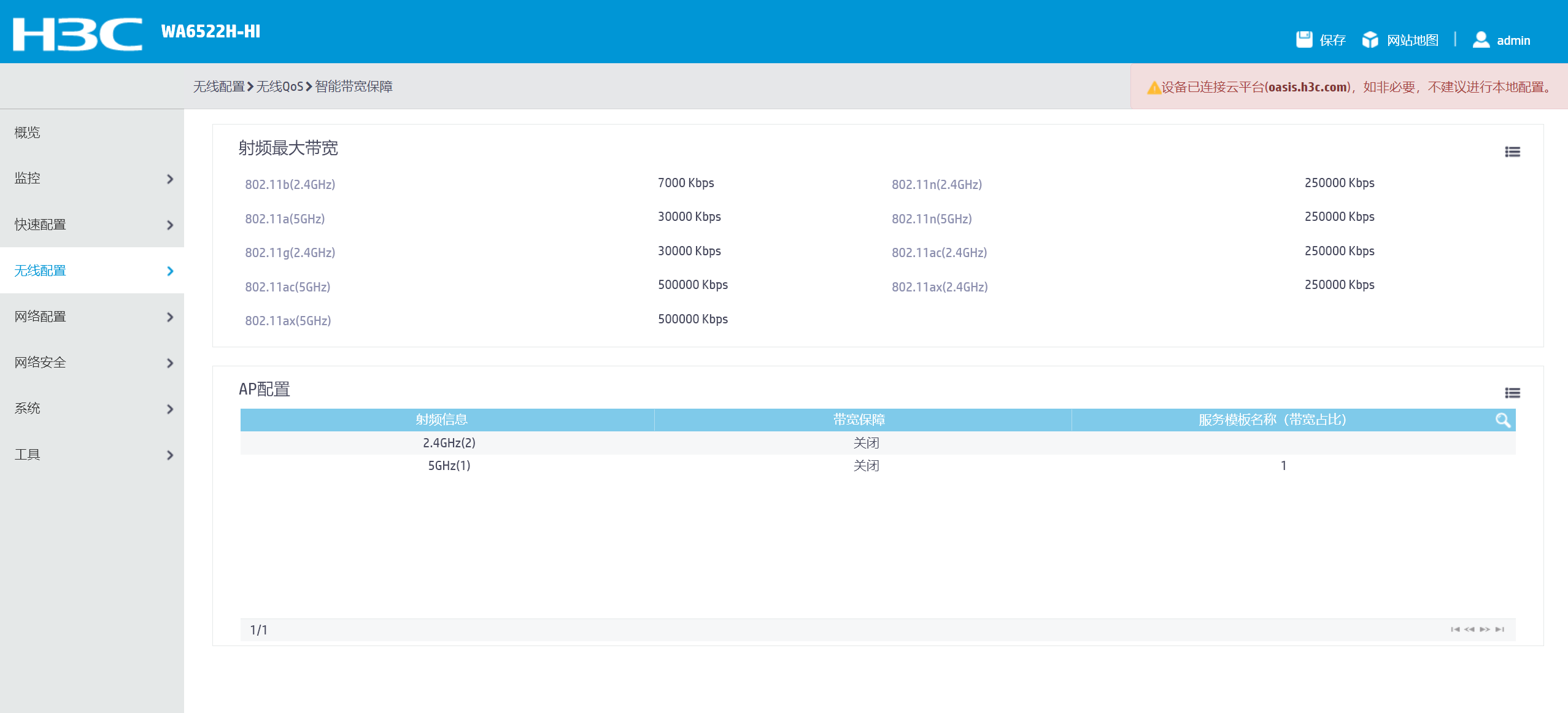

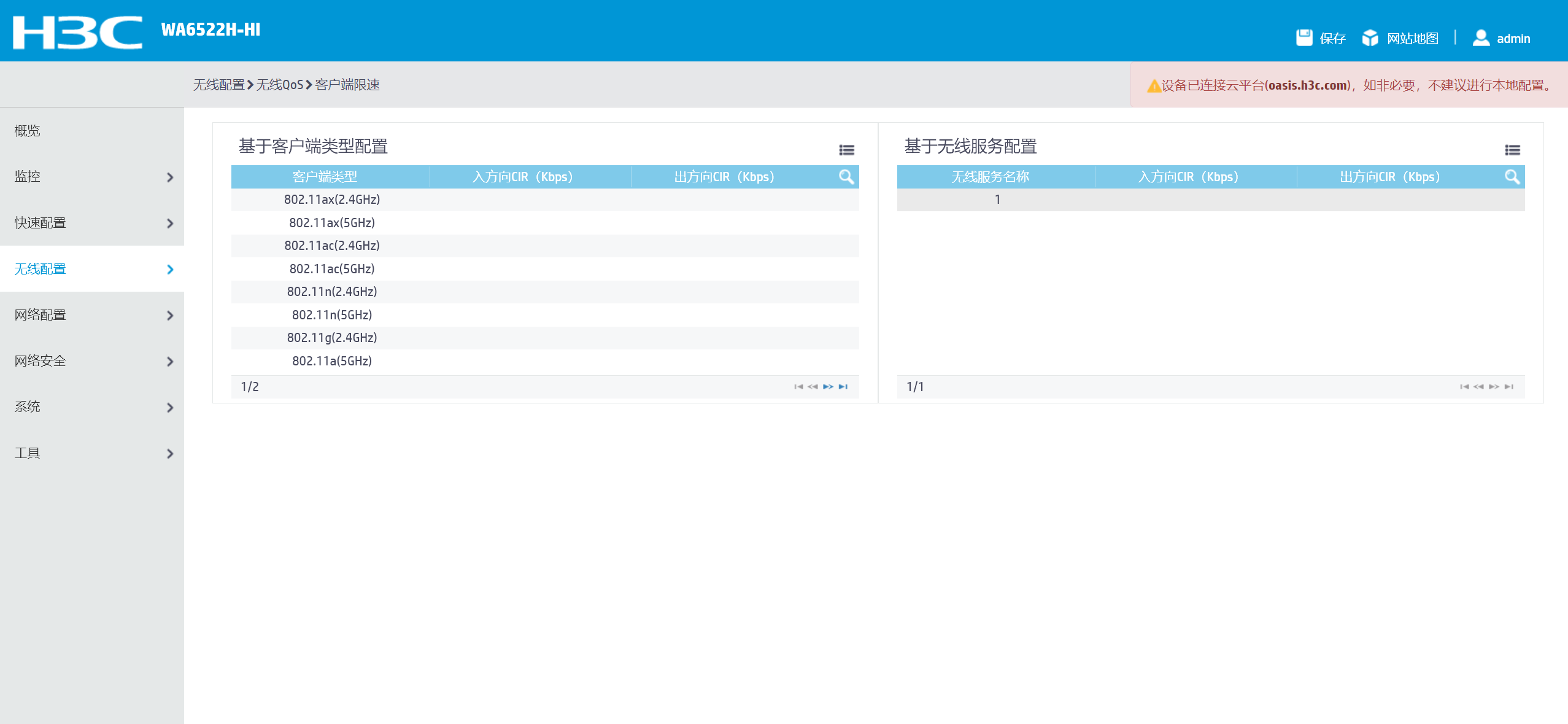

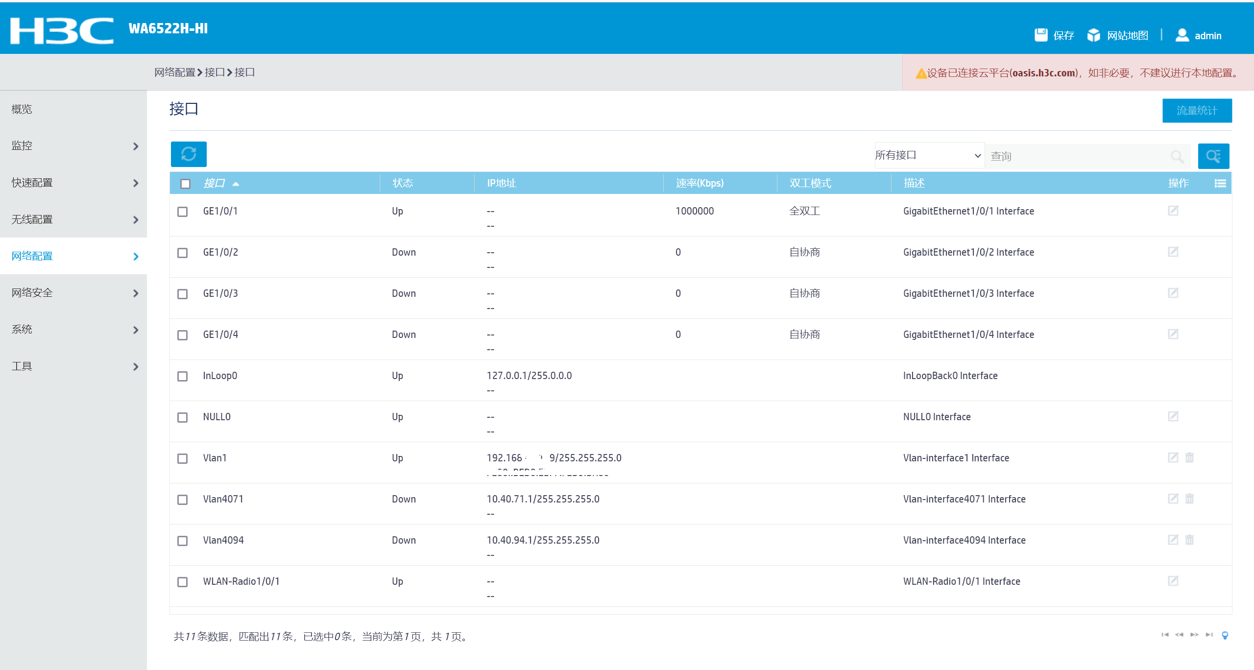

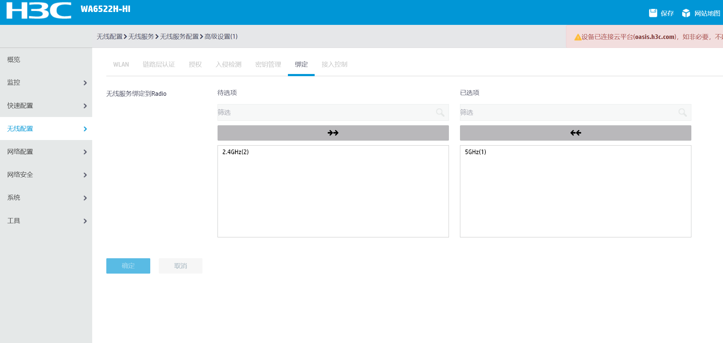

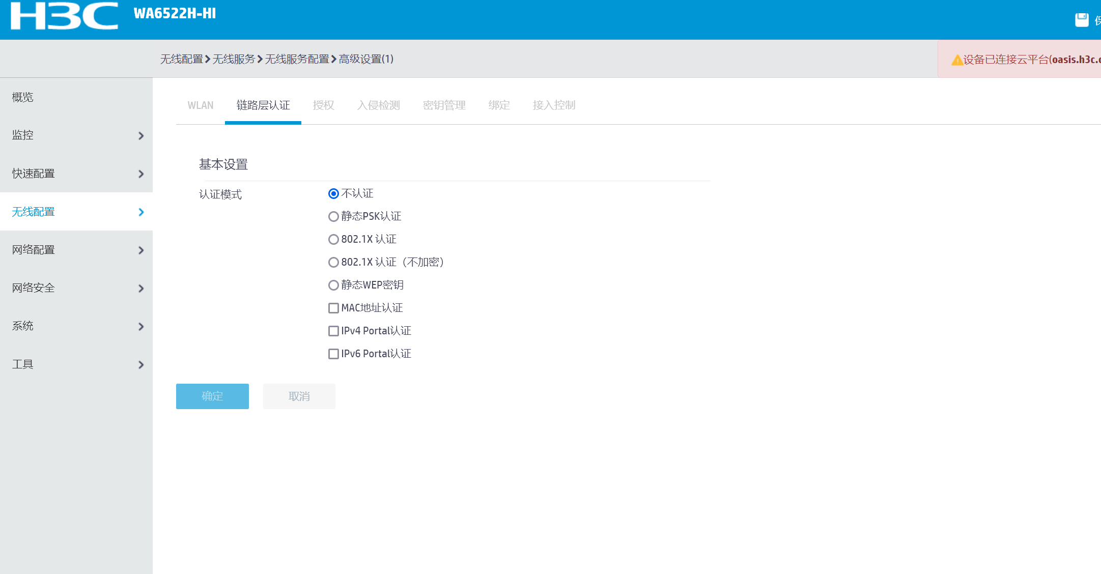

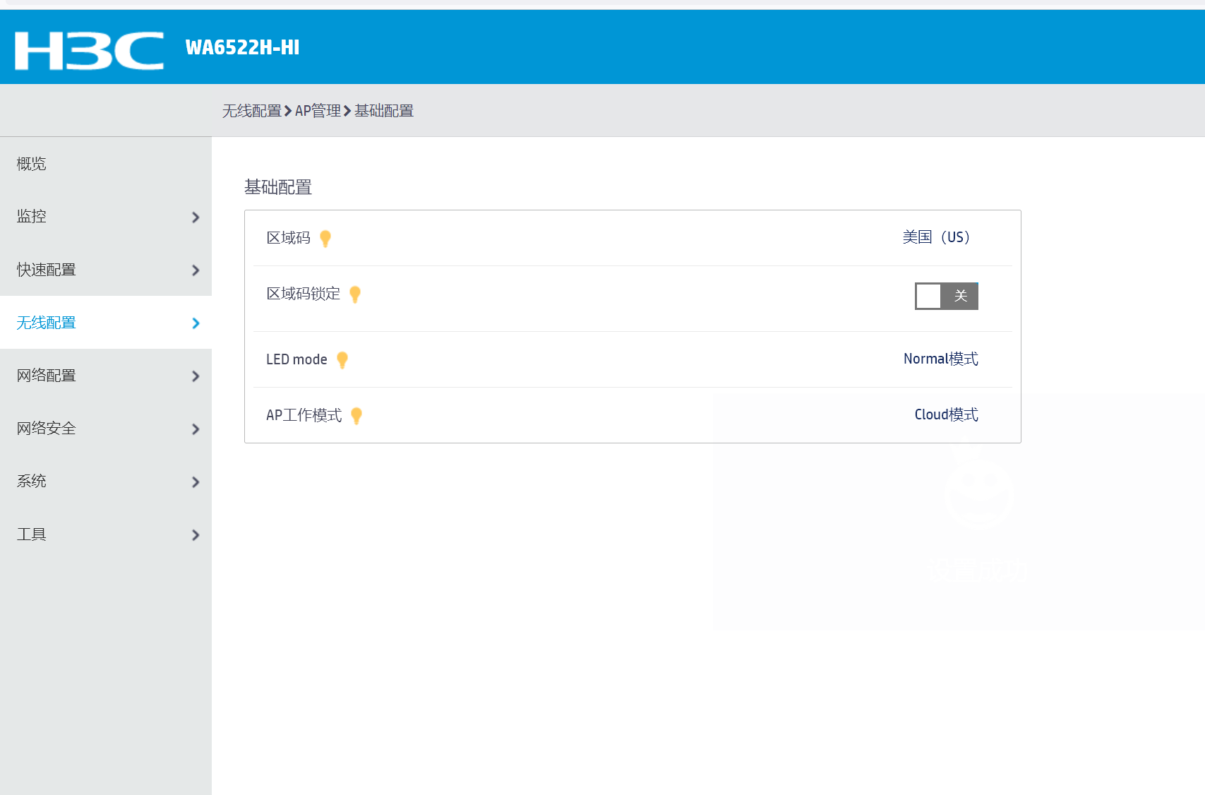

上一些设置图,下图是基础设置

我的和你一样,无线最高500多点,ac控制也一样
