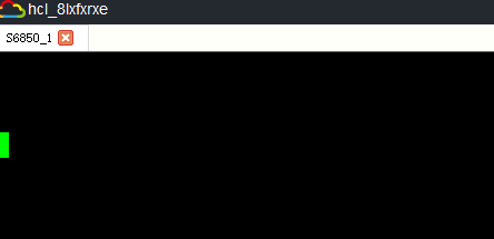

初次安装HCL后一切正常,三天后发现设备开机后等待很久时间命令行黑屏,输入回车以及crtl+c后也是没有反应,

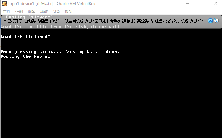

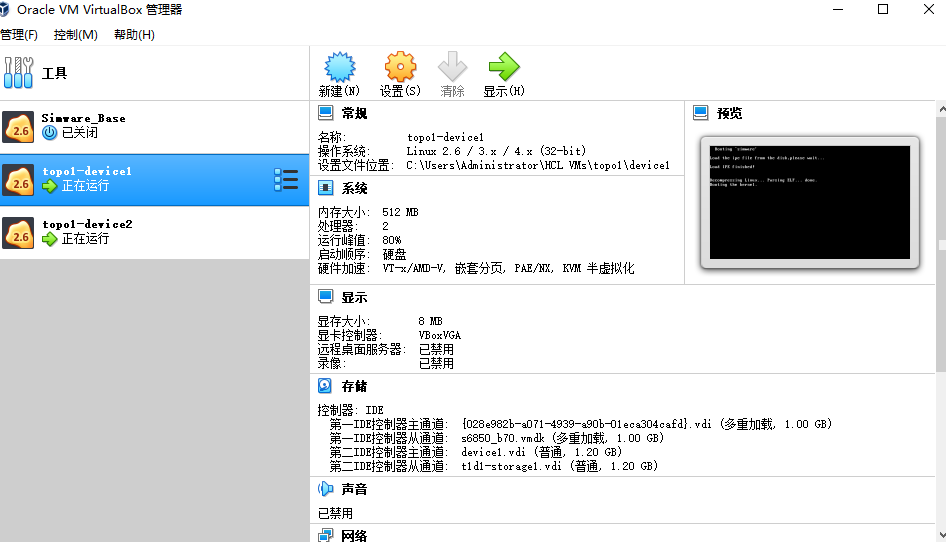

查看virtualbox后发现虚拟机一直卡在这个状态

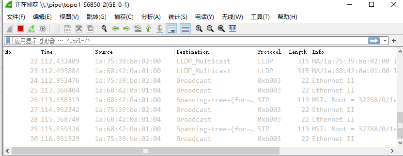

将两台设备连接后进行抓包查看有报文交互

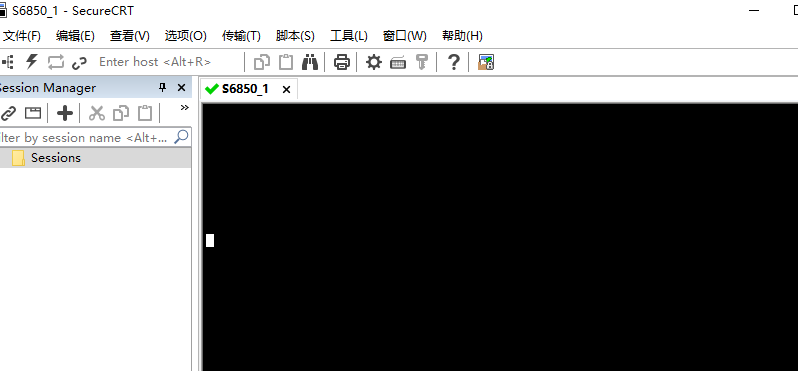

更换命令行终端也是有这种现象

HCL安装完成后,启动HCL后,虚拟设备启动特别慢,点击打开命令行,弹出对话框后不显示任何信息,也不能输入命令
该问题是由于宿主机的VT-x或AMD-V功能没有打开,导致虚拟机运行缓慢。HCL的虚拟机运行依赖宿主机的VT-x或AMD-V功能,如果需要运行HCL请务必确认已打开宿主机的VT-x或AMD-V功能,建议不要在没有此功能的宿主机上运行HCL。

兼容性已经试过了,宿主机虚拟化功能确定是开启的,已经反馈了谢谢你的帮助
