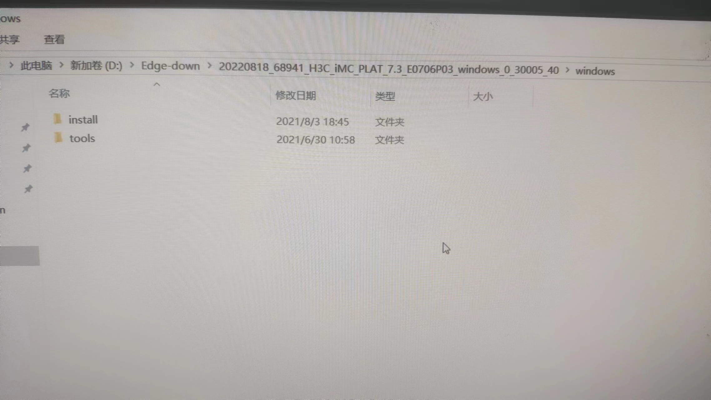

我有个问题。我安装了IMC V7的E0706版本同时也安装了tools,然后我想打上补丁:E0706P03的补丁。这个补丁包有2种文件(install、tools)。我升级完install的补丁后,还需要升级tools文件夹的吗?
第二个问题:就是安装一个模块,比如WSM模块时,那是安装WSM模块下所有的组件吗?那如何区分哪些安装和哪些不安装了
E0706P03选到对应的components路径后可以选择哪些组件进行升级,一般全选即可(包含了基础和tools),然后WSM需要安装tools的基础上进行安装
就是安装一个模块,比如WSM模块时,那是安装WSM模块下所有的组件吗?那如何区分哪些安装和哪些不安装了?
安装一个模块时会提示将会安装哪些组件,一般默认即可,如何区分安装了和不安装了可以在安装以后查看IMC的部署页面,看看部署了哪些组件
那PLAT的补丁包了,补丁包包含了install和tools,那tools还需要吗?
zhiliao_5Q8b4E 发表时间:2023-05-04
Xcheng 九段
粉丝:141人 关注:3人
1、IMC会检查所有已安装的组件和tools情况,默认会携带tools组件一同升级。不需要额外在升级tools版本。
特殊情况除外,如某受限节点因特殊需求或解决问题可能会单独升级tools内某个组件版本,
2、根据业务情况而定,没有统一的说法。建议先按默认方式安装即可。
如果不熟悉或有特殊情况,建议联系下400热线或当地H3C办事处沟通下为好。
