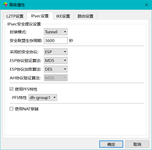

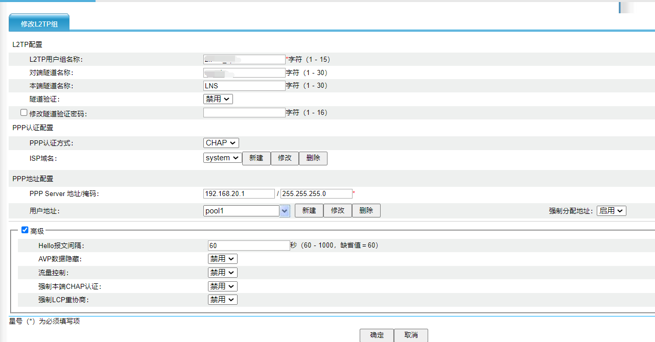

 路由器msr800,置于公司拨号上网有公网IP,现在配置了l2tp 可以使用官方的vpn工具连接成功。现在想用手机连接公司vpn,本人手机华为 mate 50,发现mate 50的设置界面参数都比较简单,打开高级选项后,只有:vpn网络名称,类型(选择为L2TP),L2TP密钥,DNS搜索域,DNS服务器,转发路线,以及用户名 ,密码,按照实际配置后,连接失败,
    h3c官方的链接工具,课设置的参数比较详细按照路由器的配置同样设置后可连接。对于手机这种不给你配置机会的vpn配置 怎么才能连接上呢?以mate 50 华为的鸿蒙系统为例

电脑可以使用纯l2tp vpn拨,手机的话一般需要使用l2tp over ipsec ,从截图看需要配置ipsecC参数,L2TP OVER IPSEC配置连接:https://zhiliao.h3c.com/Theme/details/187179
亲,帮助看下下一楼的配置吧,不明所以的链接失败

我的官方客户端可以使用 l2tp over ipsec 登录,但是手机是不行的,区别就是官方客户端可设置的参数很多,手机基本就是几个很简单的参数,选择连接后也仅仅提示链接断开,没有错误提示信息
