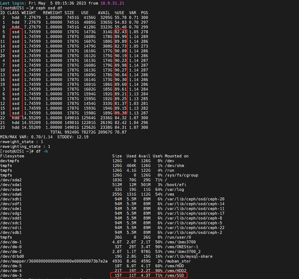

使用ceph osd df查看到每块SSD平均已经使用了90%左右,df-h命令看SSD存储池使用率是71%,这两个命令查出来的使用率为什么差这么大,哪个更准确呢?如果是90%左右就需要考虑扩容了,如果只是71%那就不那么着急扩容了
您好,一个是单盘的
一个是存储池
一个单盘占用的90多,其他的也有50多,合计起来的存储池就是70多了
你可以调整一下硬盘的存储负载,那就多个盘存储的利用率差不多了
50多的那个是HDD的,SSD的都是90左右
