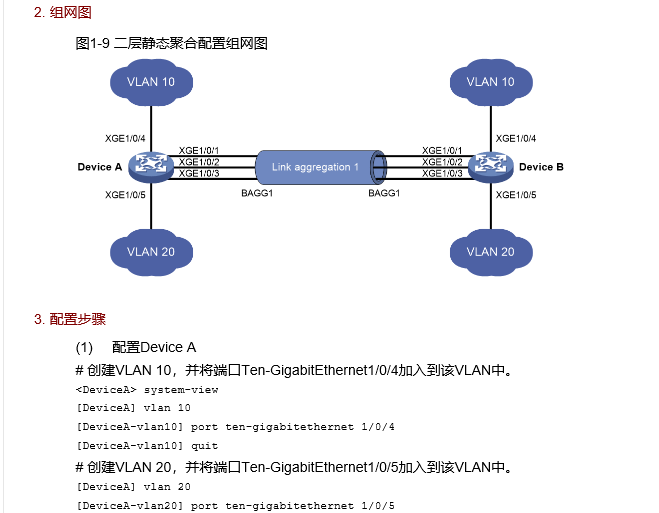

5台6800 一台做汇聚,其他4台分别2台一组做堆叠做下面服务器接入。请问做堆叠后每台交换机与上行汇聚交换机做端口聚合是单根光纤连接还是可以多跟连接?两端端口号必须一致吗?我目前是每台交换机与汇聚接两根光纤做端口聚合,两端端口号也不一样,配出来查看端口聚合信息都只能显示本地端口信息,应该是没成功。求解!
建议两根以上
两端端口号必须一致吗?
可以不一致
上图看下,动态还是静态聚合,检查下聚合的配置

端口号没有要求一样,两边是都是静态链路聚合,还是动态链路聚合
https://www.h3c.com/cn/d_202302/1770035_30005_0.htm
