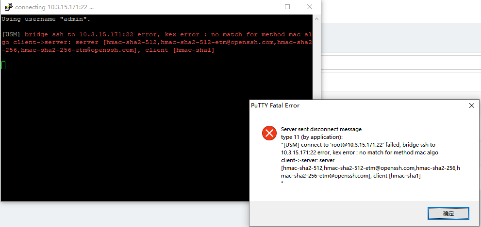

H3C A2020(Version 3.10, Ess 6704P03)堡垒机SSH问题
2023-05-05提问
  • 0收藏,1984浏览
粉丝:1人 关注:2人

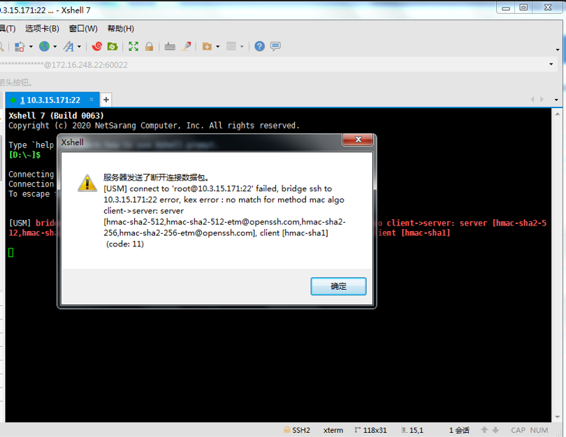

如上图,用堡垒机测试到linux主机的端口连通正常;不通过堡垒机,直接用putty或者是Xshell去ssh这台linux主机也是正常,各位大佬帮忙看看是啥问题
粉丝:28人 关注:2人
看报错应该是加密算法上的问题,设备上ssh用的什么版本,可能是因为ssh版本不一致导致
