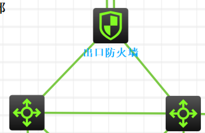

我看了下F1060的产品文档没查到原因。把跟交换机互联的接口加入trust安全域也不行。一下子蒙蔽了,2个交换机做了IRF,跟防火墙互联的2个线做了三层聚合,并配好了地址(不过互联IP并不能ping通。。。也在查原因)
