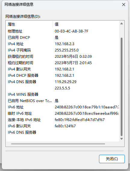

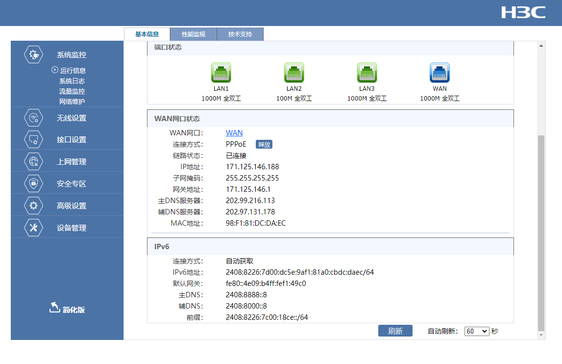

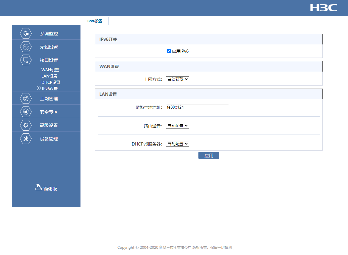

光猫是桥接模式,路由器ipv6设置都使用自动配置,路由器重启之后电脑可以正常获取ipv6地址并正常使用,大概一小时左右就无网络访问权限了,这是ipv4正常,但是ipv6地址不能访问了,ipv6的dns丢失。另外,如果电脑重启也会出现这种情况。

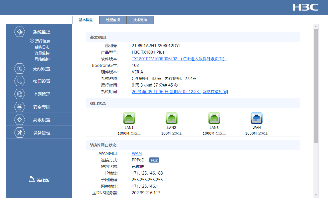

有没有可能是版本的原因导致的呢有升级过吗
那按这样的说法,我推荐升级版本看下,问下是否有最新版本
zhiliao_yTz9Lv 发表时间:2023-05-06 更多>>
设置的是自动升级,不过好像一直也没有推送过升级包,毕竟只是电信定制版,估计没什么升级计划。
zhiliao_YjPgDi 发表时间:2023-05-06
从这个现象来看要不然是外网的问题,要不然是路由器问题,设置问题不像,最好能找官方这个设备工程师看下
网络肯定是没有问题的,换了好几个别的路由器都正常。
