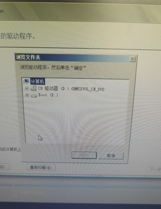

挂载了镜像文件,选择了以光驱优先启动
4 个回答
点击浏览,手工加载驱动
手动选择驱动不知道路径是什么,是选择哪个文件

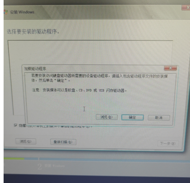

这个是虚拟机还是服务器装系统啊,虚拟机的话直接点击确定就可以。服务器系统的话需要打驱动
也是2008r2的吗
IT小工 发表时间:2023-05-06 更多>>
是虚拟机,点击确定,因为没有驱动选择,所以没有下一步
zhiliao_Ebzj7s 发表时间:2023-05-06
在第一个图那里点击确定之后,还是看不到磁盘嘛?你的超融合版本是多少,虚拟机装的win几
点击了驱动程序才能看到磁盘,但是没有驱动程序,超融合h3c g320,win2008r2
你装过这种虚拟机的系统嘛?
装过,之前都是正常的加载出驱动程序
也是2008r2的吗
去官网下载对应整列卡驱动,解压拷贝到U盘插在服务器上,手动浏览加载驱动,就能扫出硬盘了

虚拟机安装系统,找不到驱动,路径是什么,驱动名称是什么,都不知道
虚拟机安装你看看软盘有没有挂载,驱动在软盘里面,如果挂在了,在浏览里有个软盘的
zhiliao_3ewMc 发表时间:2023-05-06 更多>>
