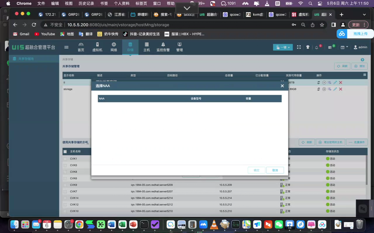

UIS,CAS系统添加FC存储无法扫出naa
2023-05-06提问
  • 0收藏,2014浏览
尝试过在主备节点强制扫描过存储适配器,但是在共享存储那添加FC存储的时候还是无法扫出naa,存储侧没问题的,且在HBA位置可以看到映射过来的LUN

主机后台执行fc_san_get_wwn_info.sh看下是否获取到
主机单挂FC网络存储可以获取到naa

应该是你平台上操作有问题吧,或者第一步添加存储的位置没有选对。

远程的客户的电脑~,存储位置没选错的,好奇怪啊

大哥,这个问题解决没有呢,我的也是种情况,HBA位置能看到,添加共享文件系统时,NAA死活扫不出来
