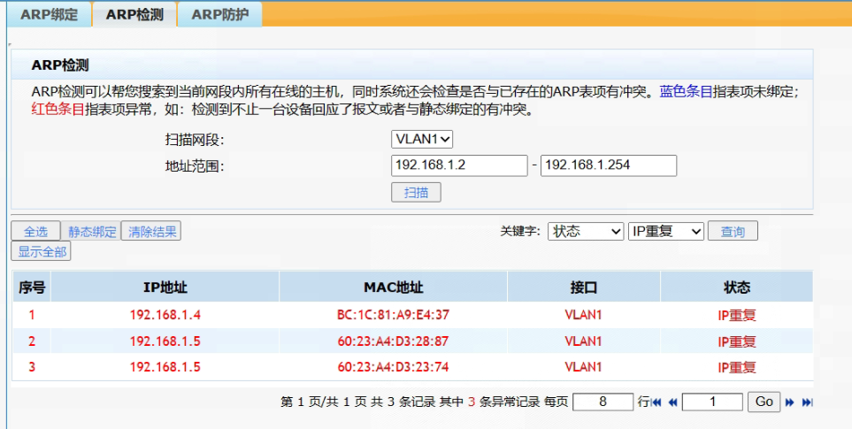

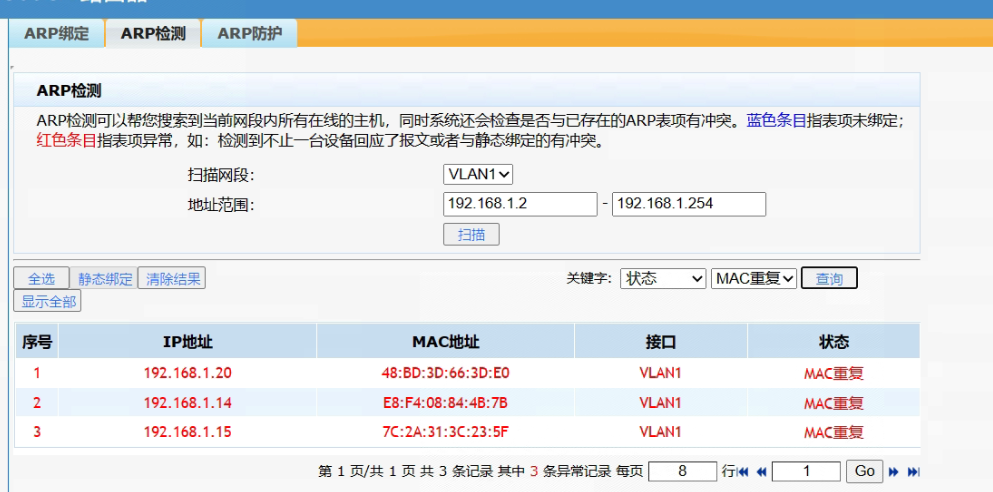

ER6300G2管理AX61,上线之后网卡,ping  DNS延迟大有丢包,ping 路由器网关也是延迟大有丢包,发现有这两个问题
您好,这是有地址冲突
把地址冲突解决一下

你这先得把地址冲突了解决,看看有几个DHCP在自动分配地址,先把这个找到,网段错开试试

AP的地址是172.17.1.0段,终端设备是路由器分配的地址192.168.1.0 段
