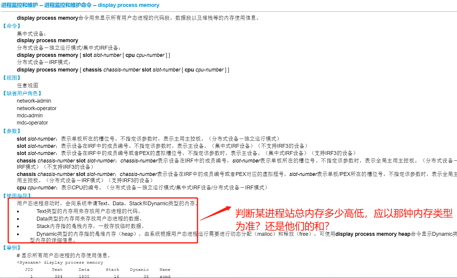

华三交换机如何查看进程占用内存高低

华三交换机如何查看进程占用内存高低

某进程占用内存是指你描述的那四种内存之和,也就是说某一个进程运行时,会消耗这部分内存,这个消耗的内存既包含text类型,又包含data类型等,
这个截图表达的意思就是交换机进程id为1的scmd进程,它当前消耗的内存是108+8600+140
您好,看不了
<H3C>dis process memory
