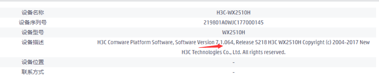

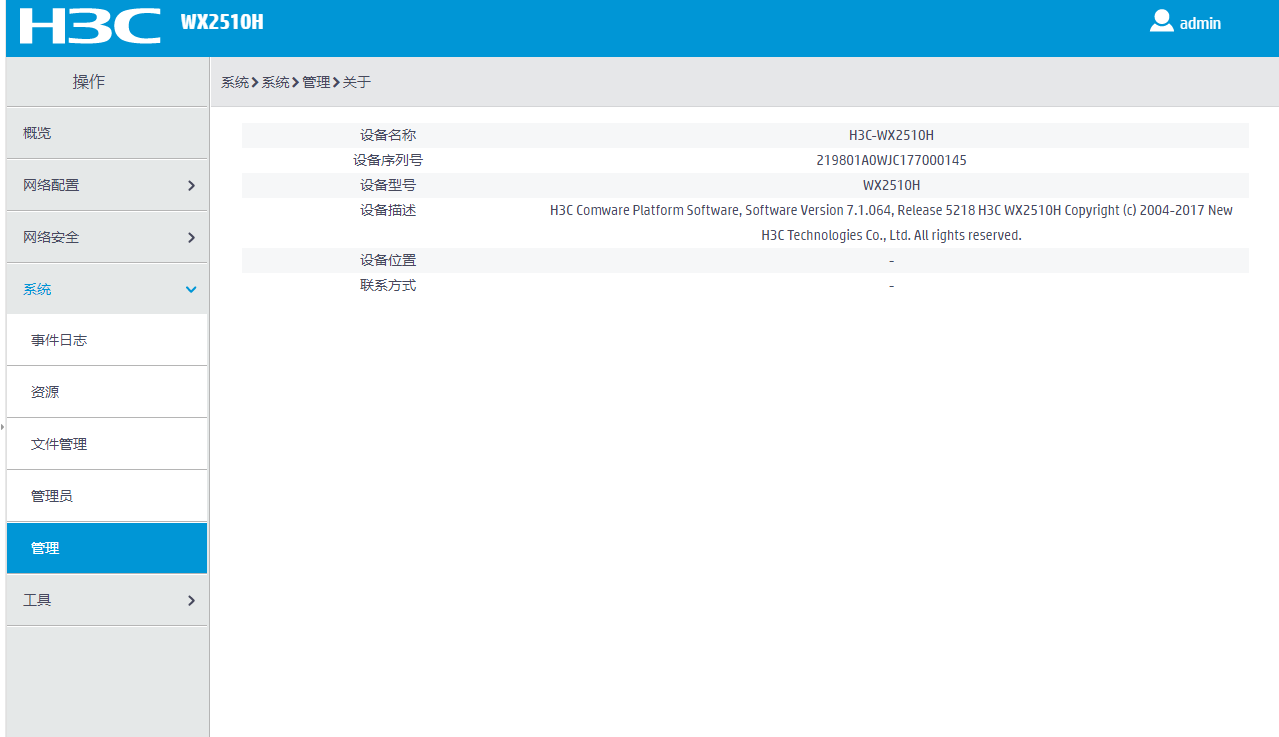

怎么看AC的版本是V5还是V7
另外V5 版本的AC升级V7版本后  授权还可以用吗?
version后面是7就是V7,是5就是V5
V5升级V7后,AP License可以自动继承生效吗?
可以。 非IRF组网时,V5的AP License和V7的AP License可以自动继承生效。 IRF组网时,V5设备的AP License在V7上必须用两套,而V7设备的License可以叠加使用。例如,两台AC设备A和B,总共可以管理1000个AP,当A和B均为V5设备组成IRF时,要求两边License能各管理1000个AP。当A和B均为V7设备组成IRF时,只要两边License叠加能管理1000个AP即可。若A为V5设备,B为V7设备,A升级为V7后,组成IRF后可管理的AP数量为两边License的最小值。

设备型号最后带H的是V7 ,V5升级V7 授权不影响

V7版本,V5升级V7 授权不影响

华三控制器带E的是V5   H/X都是V7

dis version 查看版本  后面7就是v7
1、dis version可以看到是v5还是v7
2、v5不支持升级V7
