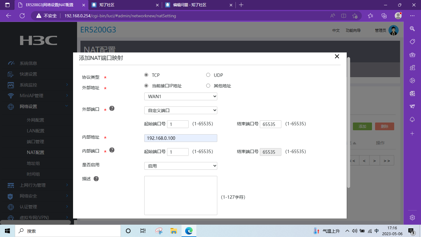

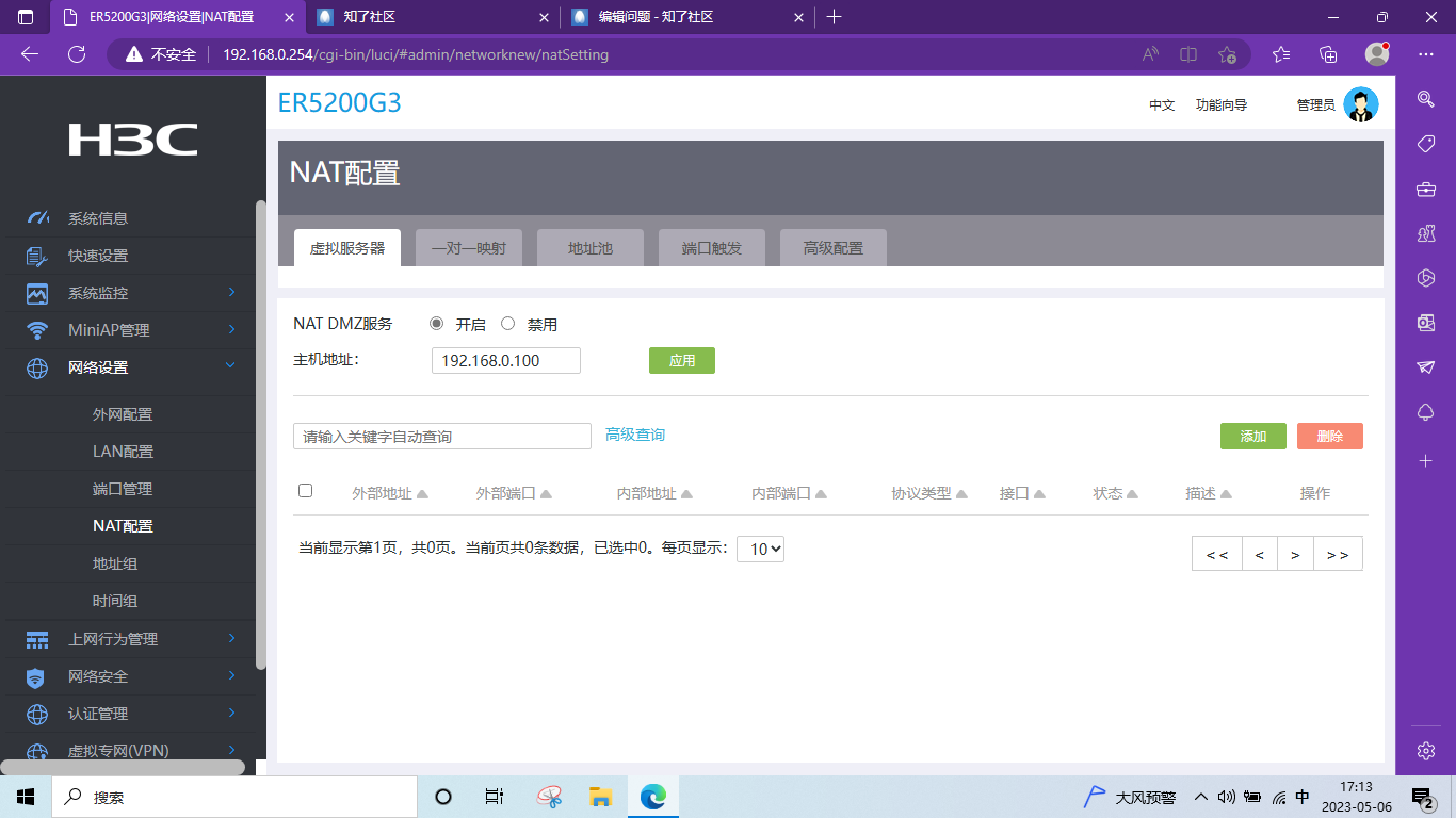

这里开启 NAT DMZ服务,并填写了一台主机地址是只支持一台服务器做映射吗,
这里是点击了下方的添加按键,如何将外部端口和需要映射的内部端口对应上啊
如何给服务器A和B分别做映射,是不是应该用DMZ 映射,而不是虚拟服务器中的NAT DMZ 服务。、

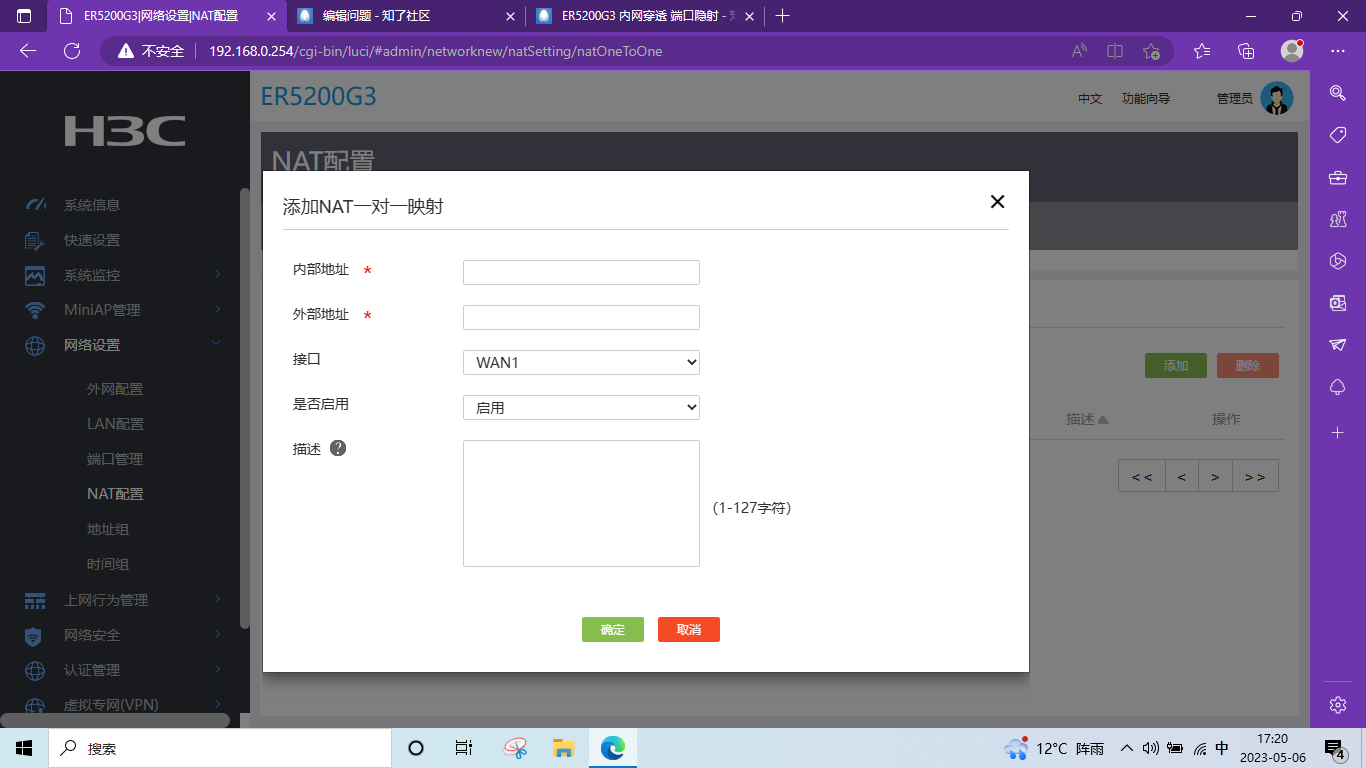

附上一对一映射的子菜单页面
粉丝:23人 关注:0人
直接做端口映射就好了,如果公网有多个地址可以做一对一映射服务,相当于将内网主机所有端口映射到公网。
一对一只能一个内网一个公网,如果是端口映射一个公网可以对应多个内网地址

确定吗,第一张图中开启的NAT DMZ服务的主机就是业务主机吗
流光、 发表时间:2023-05-10
回复流光、:
是的,就是你要映射的内网主机
zhiliao_h907dg 发表时间:2023-05-10
功能实现了,其实可以的,映射内网主机时,单独填写对应的IP和端口号即可
流光、 发表时间:2023-05-11

添加nat端口映射:
比如A 需要  映射端口  1433配置:
外部端口起始端口为1433   结束端口为1433
内部地址为A服务器IP地址
内部端口起始端口为1433   结束端口为1433
参考
https://www.h3c.com/cn/d_202301/1755351_30005_0.htm#_Toc122515058
回复流光、:
不是,却分端口就行了,外网不同的端口映射到内网不同的IP的不同端口
叫我靓仔 发表时间:2023-05-10 更多>>

回复流光、:
