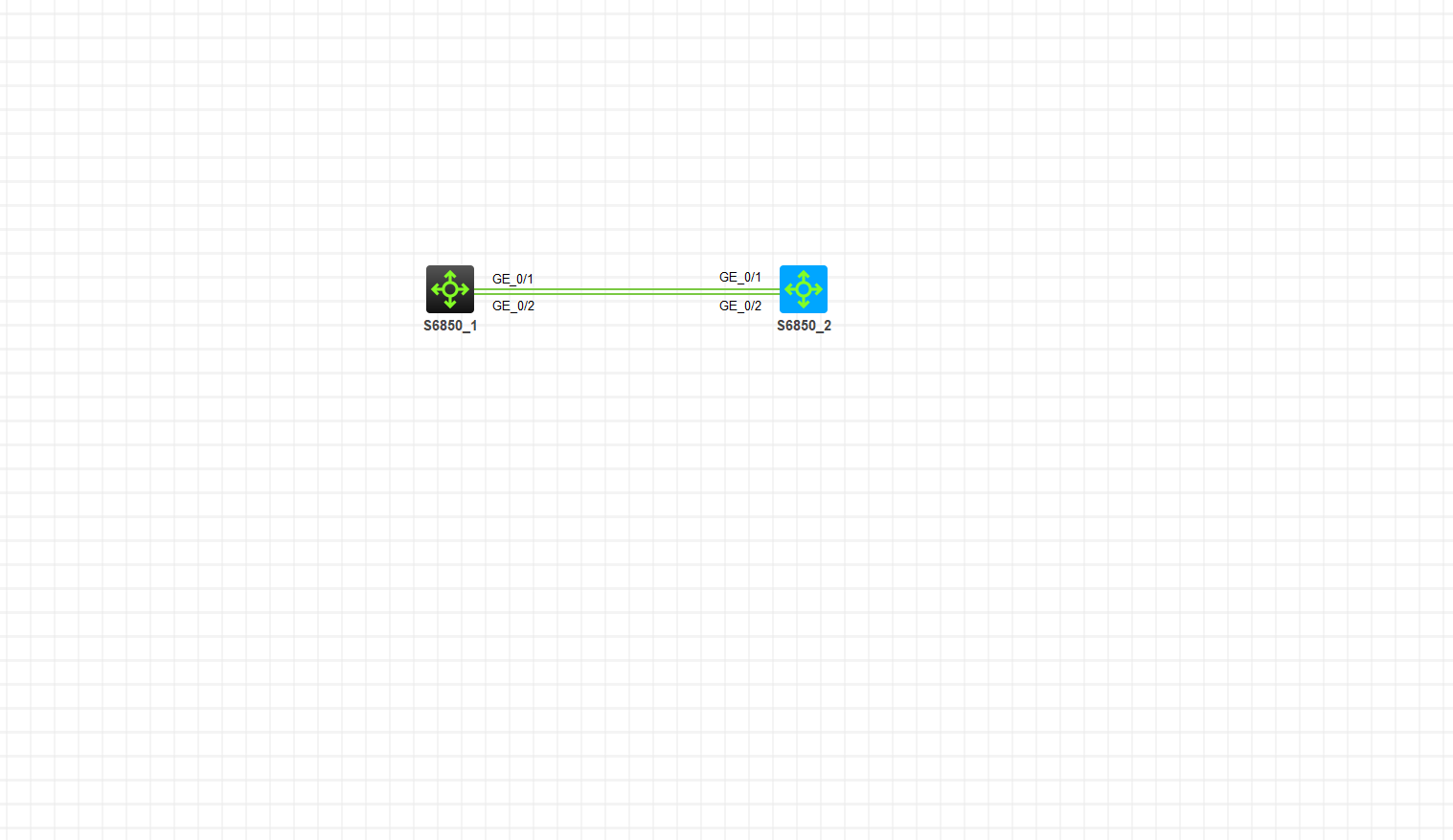

交换机 s1 s2通过g1/0/1和g1/0/2 完成静态聚合
g1/0/1和g1/0/2 和聚合口都设为trunk 口放行 vlan 10 20
s1上ping s2 vlan 10 和vlan 20 可达

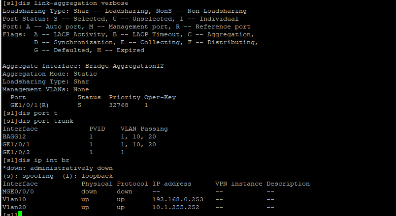

在s1上取消 g1/0/2口的聚合,并取消放行vlan 10 20
之后s1上无法ping通 s2 vlan 10 和vlan 20
这是为什么?
s1上的聚合不是还有 g1/0/1是selected且放行vlan 10 20吗?
拓扑图和配置见下图

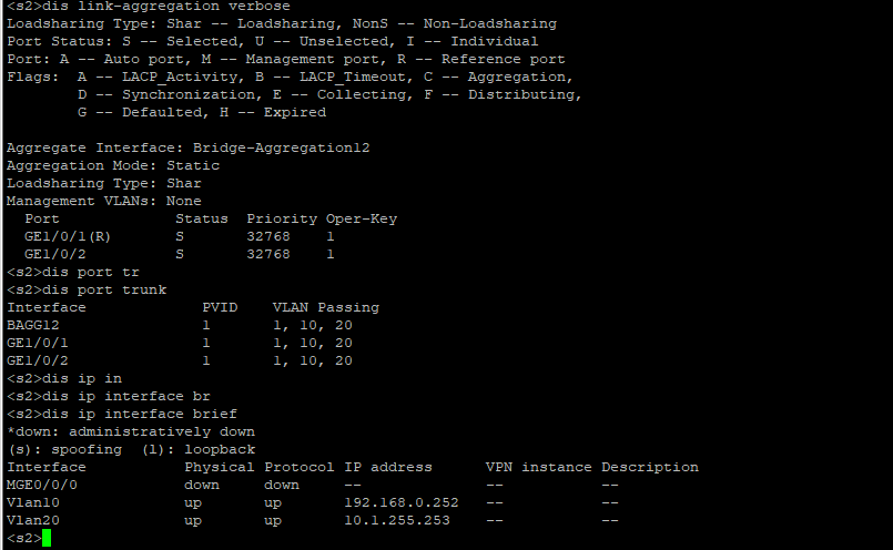

SW1的聚合取消了聚合后,SW2没有取消聚合,并且1/0/1和1/0/2两条线都连接着,
因为采用静态聚合方式,SW2的流量会从1/0/1和1/0/2随机转发会出问题。
解决方法:
1.两端均配置动态聚合,进行lacp协商,只对协商成功的端口转发数据
interface Bridge-Aggregation12
link-aggregation mode dynamic
或
2.断掉1/0/2的连接线
粉丝:2人 关注:10人
我的理解是聚合口的配置优先于物理接口
粉丝:2人 关注:10人
聚合口的配置要和物理接口的配置一致,否则会出现不通的情况
取消聚合直接,shutdown接口
