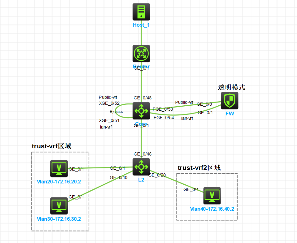

有没有
核心交换机引流  防火墙二层透明旁挂案例啊?
解决了。
把核心交换机通过vrf引流
public区域和trust-vrf区域 做子接口互联。这个互联中间防火墙透明串进入尽可
public - 外网区域
trust-vrf 内网区域
trust-vrf2 内网区域
同一个vrf之间内网通讯不经过防火墙
不同的vrf之间是经过防火墙防火墙可以控制。
还有在开一个接口作为bypass逃生通道。使用NQA检测浮动路由切换。
这样防火墙故障后bypass 网络还是可以通。
使用子接口的目的是节省物理端口连接线。
麻烦把配置案例发一下呢。谢谢

二层透明部署,没法旁挂,无法从核心引流。旁挂一般是三层部署。
