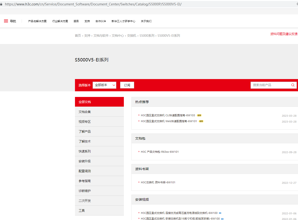

https://zhiliao.h3c.com/topic/huati/1246
登陆方式和配置方法都有
