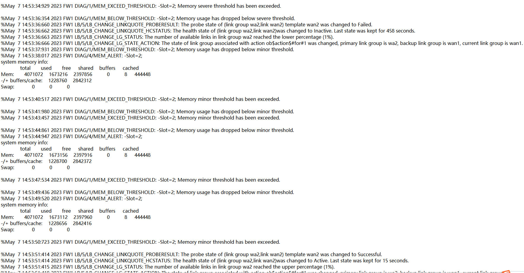

下午防火墙突然cpu利用率达到100% 网络卡顿,下面附上错误日志,想知道怎么排查原因
具体日志看下面文件,谢谢大家。组网大概就是 2台防火墙堆叠,接2台ACG,下面接堆叠2台核心

看截图里面提示的是内存利用率超阈值,如果内存逐天升高可能存在内存泄漏,这类问题通常可以升级到最新版本解决。
如果是CPU利用率100%最常见的原因是内网存在异常流量,把cpu打满了,这类稍微麻烦点,需要找出具体有哪些流量才行,最常用的方法就是开启会话top统计,然后看top ip有没有异常;其次可以故障期间抓包看有没有异常流量,当然给内网做每ip限速也是一种方法。

wan口发生切换,看下运营商的线路是不是出现问题了
回复叫我靓仔:
我这边昨天下午运营商测速,来回插拔他们的主线,所以主备之间切换。
zhiliao_9eL2NE 发表时间:2023-05-08 更多>>
运营商测速 应该插拔网线了,但是运营商出问题会使得防火墙CPU 占满吗
zhiliao_9eL2NE 发表时间:2023-05-07
运营商出问题,设备发生切换的时候会cpu高
叫我靓仔 发表时间:2023-05-07
回复叫我靓仔:
