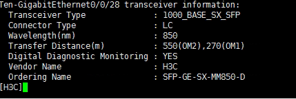

M3620 ten 口speed 1000 时提示:The operation is not supported
我拔下光模块 speed 1000 ,也是相同的提示。
光模块是千兆的,对端是5700系列交换机,也是接的ten 口,用的相同型号光模块
现在两边接口都是DOWN的

那就是端口不支持,只能接万兆
粉丝:47人 关注:1人
不支持,华三官网的手册有写:
对于光口来说,使用speed命令设置端口速率,目的是使其与可插拔光模块进行速率匹配。不同类型的光口支持配置的参数不同,具体情况请在相关接口视图下执行speed ?命令查看。如果配置指定速率时设备未提示操作失败,则表示当前光口支持该速率。否则,当前光口不支持该速率。
https://www.h3c.com/cn/d_202305/1840594_30005_0.htm#_Toc133609069
1、模块已经识别了,没有问题
2、千兆模块接口是千兆速率,可以看下收发光的问题,以及跳纤是否接反了
