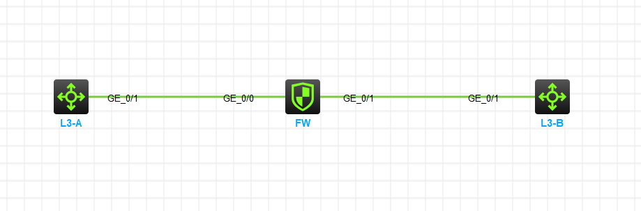

L3-A:
g1/0/1 端口模式route
g1/0/1 接口配置IP 10.10.10.1
g1/0/1.1 子接口配置IP 10.10.11.1
L3-B:
g1/0/1 端口模式route
g1/0/1 接口配置IP 10.10.10.2
g1/0/1.1 子接口配置IP 10.10.11.2
中间防火墙配置透明模式.
接口上的IP  10.10.10.1 和 10.10.10.2  互相可以ping
子接口的 10.10.11.1 和 10.10.11.2  无法ping

子接口是要带tag标签的,所以①你的防火墙配置trunk了没、②创建对应vlan了没

防火墙透明模式创建的 接口是trunk all了,也创建了对应的vlan

你把1.1改成1.100试试,然后防火墙创建vlan100

原来就 1.1 不行 1.2开始都可以

1.100 后在防火墙上创建了 vlan 100 这样的话我在交换机上 不能用vlan100 了吗?

因为vlan1交换机默认是不打标签的,而你路由器发过去的数据包又带了标签

交换机上可以啊,三层口g1/1.100就是 vlan 100

华三 子接口1.100 100就是代表vlan号么?

不光华三,所有厂商的子接口都是这样的

多谢。问题已经解决了
