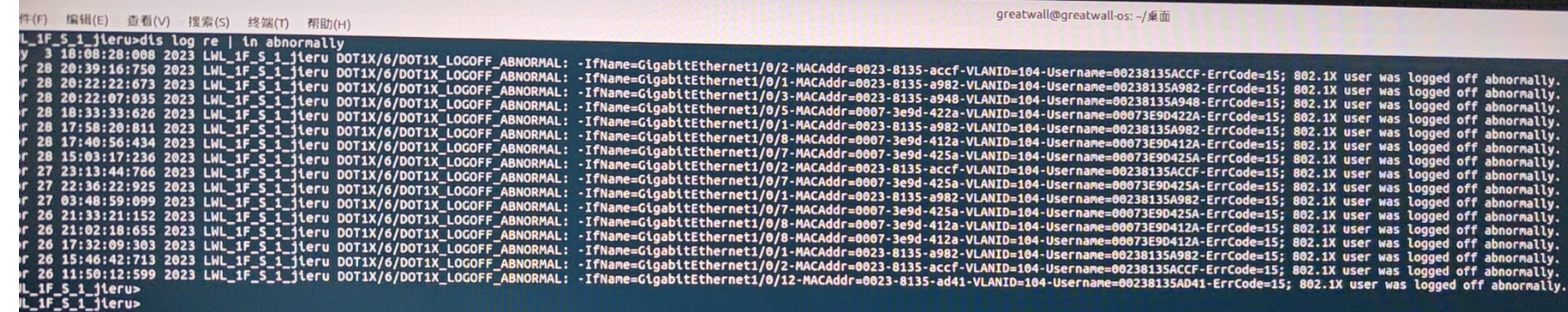

802.1x认证总是用着用着自己就掉线了,不知道什么原因,下面是日志

errcode=15是什么意思?具体是什么原因?
您好,看下radius scheme的默认配置
修改一下
这个code=15是什么提示?

取消account试试,只配置authen或者authen+author
