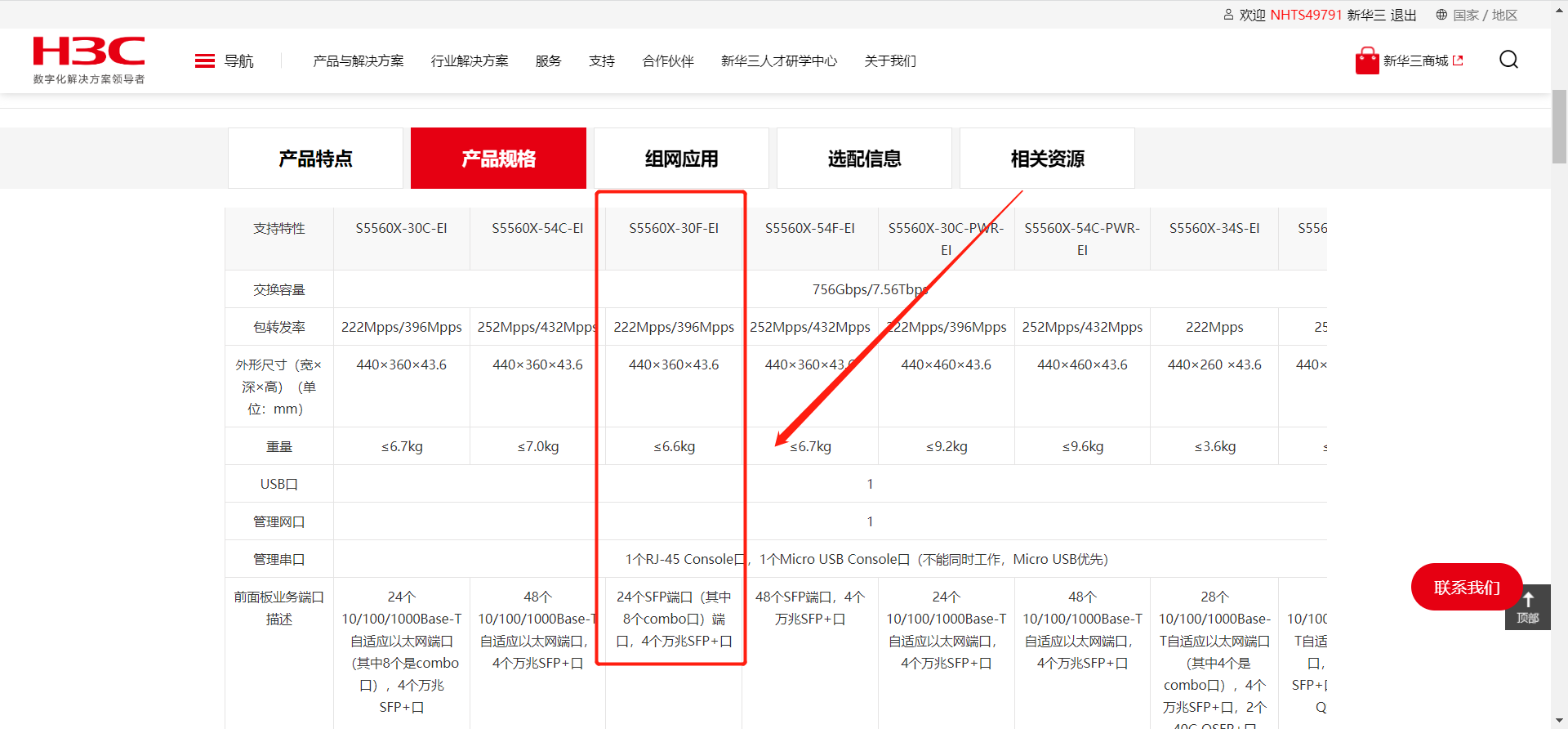

5560x-30f-ei做核心,要做堆叠,接入交换机有27台千兆接入,核心端口数量够吗?

接入单上联够,双上联勉强够。

理论上是够的,就看你的接入怎么连接核心了
最好选用48口的,性能更高一点的作为核心

单上连够用,如果是双上联就不太够
参考: 单台总共28个口可用,还要去掉堆叠口,根据现场情况 自己计算一下吧
S5560X-30F-EI:24个SFP端口(其中8个combo口),4个10G/1G BASE-X SFP+端口,1个端口扩展槽位;

不够

核心端口数量可能不够,需要使用链路聚合或交换机堆叠技术来扩展端口数量
