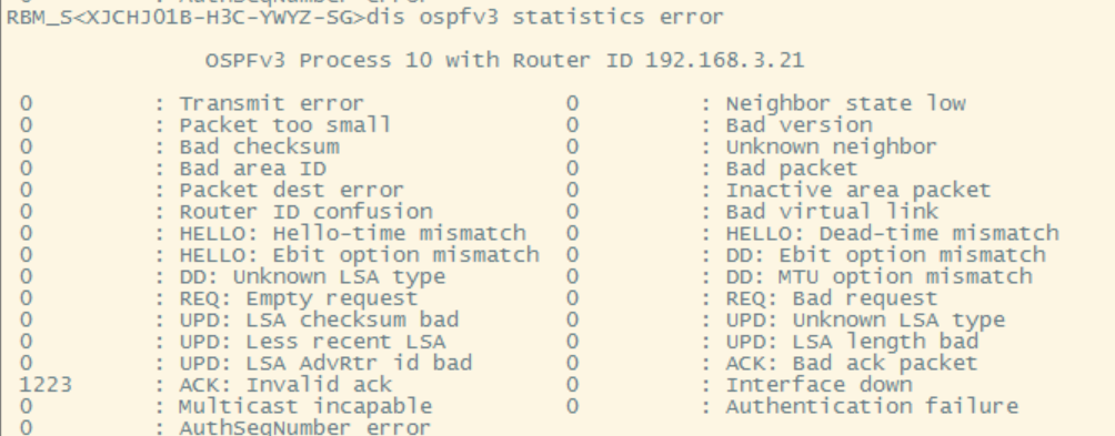

防火墙升级3901后,与RT邻居没了
2023-05-08提问
  • 0收藏,2075浏览
我升级了M9016-V防火墙后,因为对端接的CR16K,可能会有bfd震荡的缘故,所以在防火墙根墙和虚墙上都添加了规避措施bfd session init-mode passive改为被动模式了,现在发现,防火墙上ospfv3邻居没了,在CR16K上邻居状态是init.配置对比除了这一条被动模式,其他配置完全一致。
然后用dis ospfv3 sta error 查看,ACK:Invalid ack 在持续增加,请问是什么原因呢,如何解决?
还有一个对比配置中,在原版本上有system-working-mode standard,这个在3901上就没了,系统视图下也敲不上去了。
粉丝:7人 关注:0人
很可能是因为被动模式导致的问题。BFD在被动模式下不发送探测包,因此可能无法及时检测到链路故障。建议您将BFD session init-mode改回主动模式,然后检查OSPFv3邻居状态是否恢复正常。如果问题仍然存在,可以进一步排查ACK:Invalid ack错误的原因。这个错误通常是由于网络环境不稳定或者链路故障导致的,您可以通过检查链路状态、路由器配置等方面来排查问题
