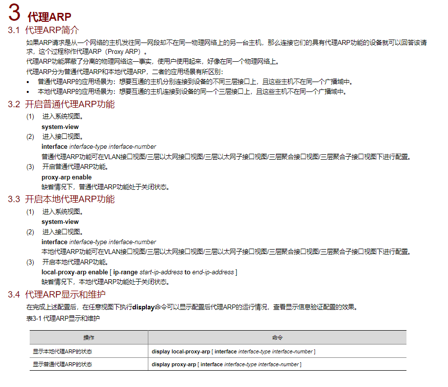

防火墙怎么开启和配置arp代理? web可以配置吗?
代理ARP
3.1  代理ARP简介
如果ARP请求是从一个网络的主机发往同一网段却不在同一物理网络上的另一台主机,那么连接它们的具有代理ARP功能的设备就可以回答该请求,这个过程称作代理ARP(Proxy ARP)。
代理ARP功能屏蔽了分离的物理网络这一事实,使用户使用起来,好像在同一个物理网络上。
代理ARP分为普通代理ARP和本地代理ARP,二者的应用场景有所区别:
·     普通代理ARP的应用场景为:想要互通的主机分别连接到设备的不同三层接口上,且这些主机不在同一个广播域中。
·     本地代理ARP的应用场景为:想要互通的主机连接到设备的同一个三层接口上,且这些主机不在同一个广播域中。
3.2  开启普通代理ARP功能
(1)     进入系统视图。
(2)     进入接口视图。
interface interface-type interface-number
普通代理ARP功能可在VLAN接口视图/三层以太网接口视图/三层以太网子接口视图/三层聚合接口视图/三层聚合子接口视图下进行配置。
(3)     开启普通代理ARP功能。
proxy-arp enable
缺省情况下,普通代理ARP功能处于关闭状态。
3.3  开启本地代理ARP功能
(1)     进入系统视图。
(2)     进入接口视图。
本地代理ARP功能可在VLAN接口视图/三层以太网接口视图/三层以太网子接口视图/三层聚合接口视图/三层聚合子接口视图下进行配置。
(3)     开启本地代理ARP功能。
local-proxy-arp enable [ ip-range start-ip-address to end-ip-address ]
缺省情况下,本地代理ARP功能处于关闭状态。
3.4  代理ARP显示和维护
在完成上述配置后,在任意视图下执行display命令可以显示配置后代理ARP的运行情况,查看显示信息验证配置的效果。
表3-1 代理ARP显示和维护
操作
命令
显示本地代理ARP的状态
display local-proxy-arp [ interface interface-type interface-number ]
显示普通代理ARP的状态
display proxy-arp [ interface interface-type interface-number ]
web不支持
