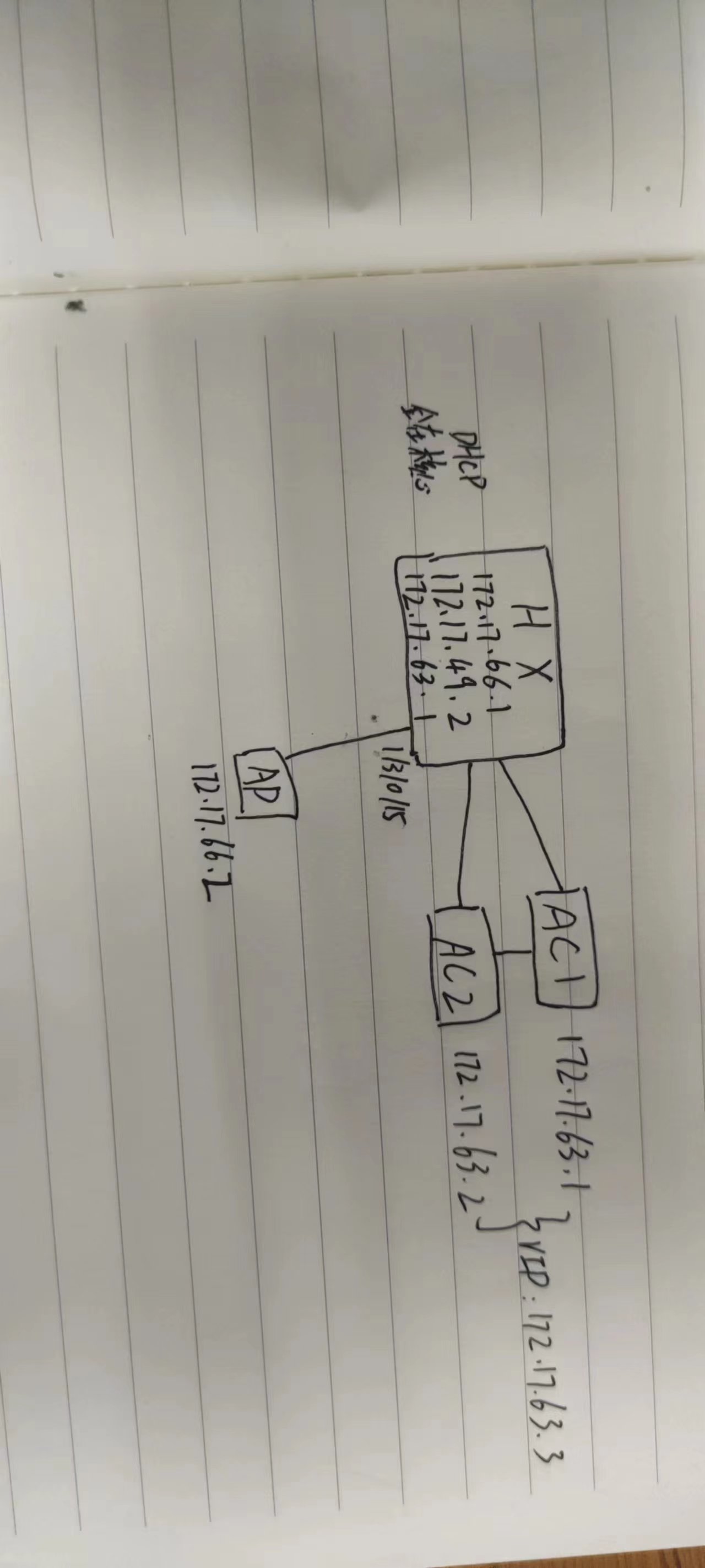

核心:vlan:63       ip:172.17.63.1 /24   描述:ap管理
       :vlan:66       ip:172.17.66.1/24  描述:ap管理2(测试ip)
      :vlan :49      ip:172.17.49.2/24   设备互联
无线控制器1(旁挂核心):vlan63:   ip 172.17.63.2
无线控制器2(旁挂核心):vlan63: ip  172.17.63.2
做了vrrp主备,虚拟ip是172.17.63.3
现接了一个ap接在核心下面,获取到核心下发的dhcp vlan66地址
我需要怎么去配置让我的无线控制器能管理两个不同段的ap去上线,dhcp全在核心,网关也在核心
目的是想通过ac去管理一个同段ap,一个不同段ap这两个段的ap
