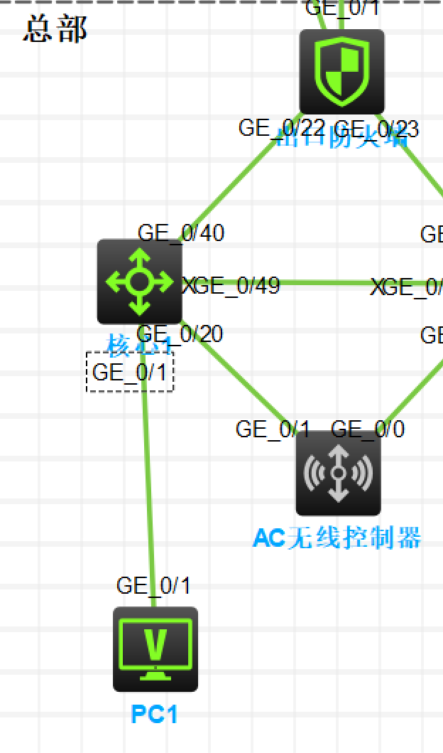

按照要求核心交换机1/0/40和防火墙的1/0/22都是三层口,
PC1为VLAN10 192.168.10.1/24,网关192.168.10.254
然后要求做镜像组,对出口流量监控,PC1作为观察口
我就在交换机上mirroring-group 1 local
mirroring-group 1 mirroring-port GigabitEthernet 1/0/22 both
mirroring-group 1 monitor-port GigabitEthernet 1/0/1
就会报这个错误
A layer2 port can't be assigned to a mirroring group already having a layer3 port.
那要如何解决。。。

这个很简单,你直接把1核心的1号口切换为route模式
port link-type route

哦哦,是我脑子没转过来,我以为按照他的要求,1/0/1必须配置access。。。二层。。。但是你这样一说我又懂了。。。谢谢谢谢
