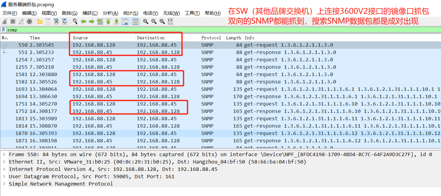

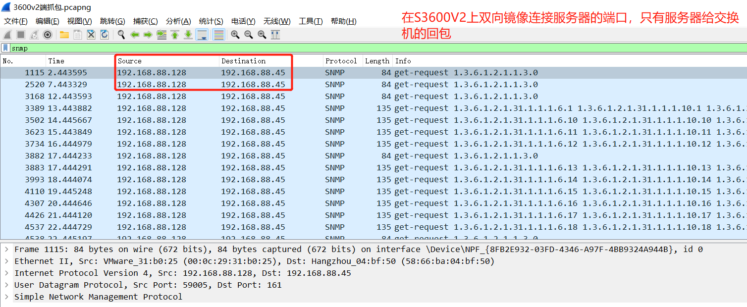

在网管软件使用snmp协议监控S3600V2,再在S3600V2上开启一个与服务器连接端口的双向镜像口,然后在镜像口抓包,只能抓到网管电脑给交换机的snmp包,抓不到交换机发给网管软件的snmp包,不知道是不是固件版本的问题。
细节描述:
·   在vlan1接口上配置一个IP和SNMP代理,再下连一台电脑配置同网段的地址做网管,运行网管软件定期轮询交换机。
·   在交换机上配置流量镜像,源端口是连接网管电脑的接口,目标端口是某个空闲口
·   然后再使用一台电脑连接到流量镜像的目标端口,运行wireshark查看交换机和网管电脑的SNMP数据交互,看不到交换机回复给网管电脑的数据包
拓扑:
ServerA(网管服务器)--SW(其他品牌交换机)--S3600v2--PC
服务器IP:192.168.88.128/24
S3600v2 Vif1 IP:192.168.88.45/24
产品信息如下:
H3C S3600V2-28TP-EI
H3C Comware Platform Software
Comware Software, Version 5.20, Release 2101 Copyright (c) 2004-2011 Hangzhou H3C Tech. Co., Ltd. All rights reserved.

协议报文都是CPU发包,交换机CPU发包有些型号是无法镜像或流统的,建议在对端设备抓包
大部分都是,没法一一列举,您就默认CPU发包不支持流统和镜像就行。
Sonja777 发表时间:2023-05-09 更多>>
谢谢
zhiliao_YW3922 发表时间:2023-05-08
请问H3C哪些型号的产品有类似处理逻辑,即“经过CPU处理的数据包无法镜像”?
zhiliao_YW3922 发表时间:2023-05-09
