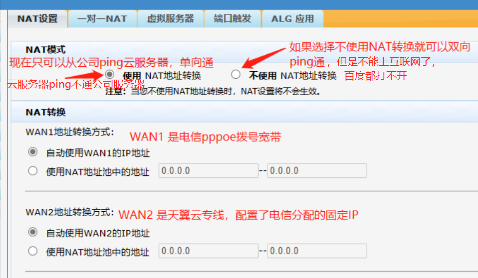

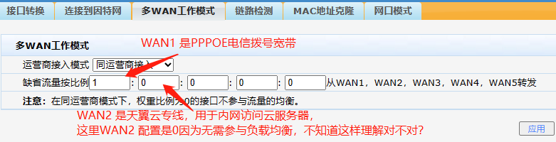

路由器是ER8200G2,公司有两条线路,
WAN1是电信PPPOE拨号宽带,

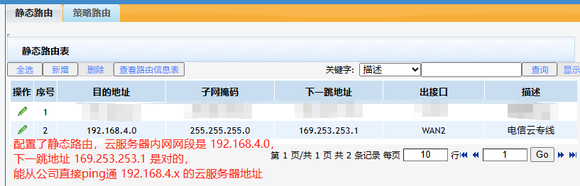

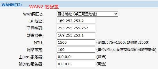

WAN2是链接到电信天翼云服务器的云专线(分配了固定IP地址),云服务器内网网段是192.168.4.0
配置了静态路由之后,只能从公司ping通192.168.4.x的云服务器,反过来就不行。不是防火墙问题,我关闭了公司服务器防火墙还是不行。
我把路由器的设置截图发出来,麻烦帮忙看看有什么问题。

nat地址转换只能单通,就和你家里的网络能访问百度,但是百度访问不到你家里的网络一个概念,关闭nat双向通,是走的路由,访问不了外网,是因为这个设备的wan口nat同开通过,wan 1不开net就上不了外网了,换个路由器吧,这个路由器做不到一个wan开nat 一个wan不开
正常的,在公网ping不通局域网设备
很明显你没看清楚问题就回答,我这个是云专线,可以直接内网访问的啊,而且最后一张图我写了不使用NAT地址转换就能通,但是PPPOE拨号的宽带就不能正常使用了

wan2需要关闭nat地址转换才行
你这款应该不支持,单独关闭某一个接口的nat
zhiliao_qRXlWM 知了小白
感谢上面两位的回答,看来只能换路由器了。。。。
