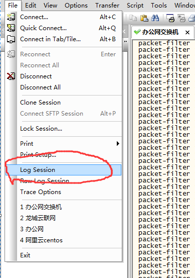

不能,可以通过crt软件记录

使用crt,文件--log session,所有会话都会记录
使用putty,session-logging-all session output
