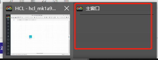

hcl 命令行终端弹一下就没了 打不开
2023-05-08提问
  • 0收藏,4149浏览
这个窗口打不开   虚拟盒子正常的,兼容性设置了,防火墙也关闭了,设备内存也调整过,也重装了虚拟盒子和HCL

我也出现了这个问题,把命令终端模式改为多窗口就可以显示了,但是原来是单窗口也是可以,不知道为何单窗口不可以了

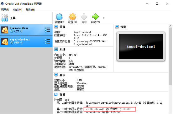

创建设备启动后,十分钟内若命令行窗口无反应(win7会比win10较慢一些)
1) 检查设备配置界面内存。建议尝试调大内存,但不建议超过1024M。
2) 若修改内存无效,打开相应版本vbox确认创建设备是否有问题。下图为创建的MSR36类型路由器,能正常读取出设备vmdk为正常,若此处对应设备的vmdk不存在,则为异常。尝试在HCL端删除该设备,并重新创建。
3) 若删除重建设备无效,尝试在vbox中右击设备手动启动。(正常情况下使用HCL请勿在vbox端启动设备)
4) 若在vbox中仍无法启动,则需要重装HCL。

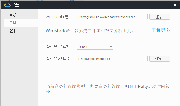

试下命令行终端用其他的
zhiliao_ztLpqo 知了小白
两种解决办法:
方法一:
步骤1:
步骤2:
步骤3:
多窗口模式改为”单窗口模式“
方法二:
命令行终端类型,选为SecureCRT
如图所示:
指定电脑上安装的SecureCRT所在的位置,(亲测和原有集成的一样好用)
