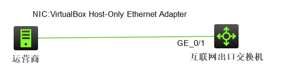

如下图,在交换机的GE1/0/1接口出方向应用ACL,ACL拒绝所有从GE1/0/1接口去telnet交换机。

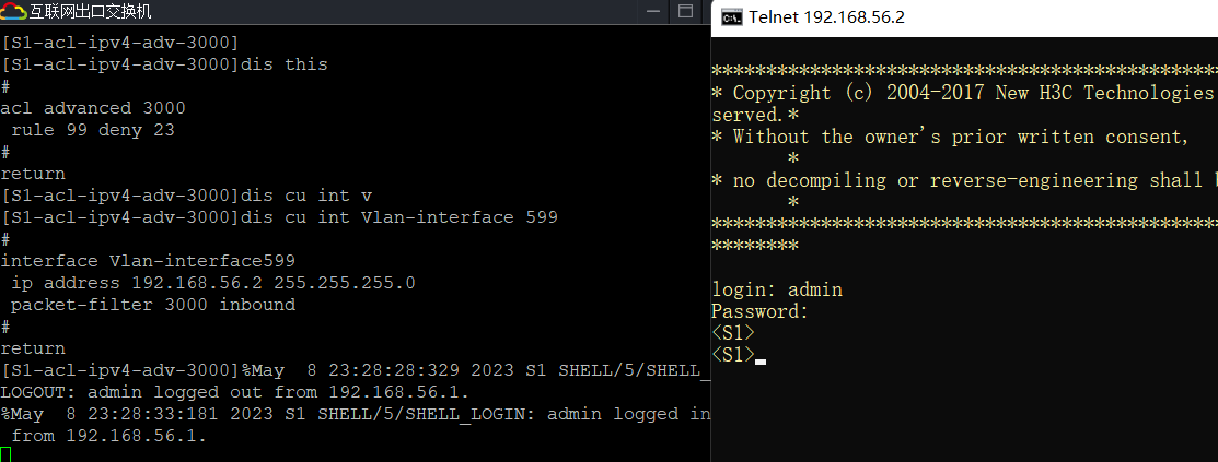

通过模拟器测试,为什么还是可以telnet的呢?是模拟器问题还是配置问题,求教。

ACL规则改一下
rule deny tcp destination-port eq 23
你配置的 rule deny 23   ,这个23指的是IP协议,telnet是tcp ,端口号23.
你这acl配置的真是闻所未闻
