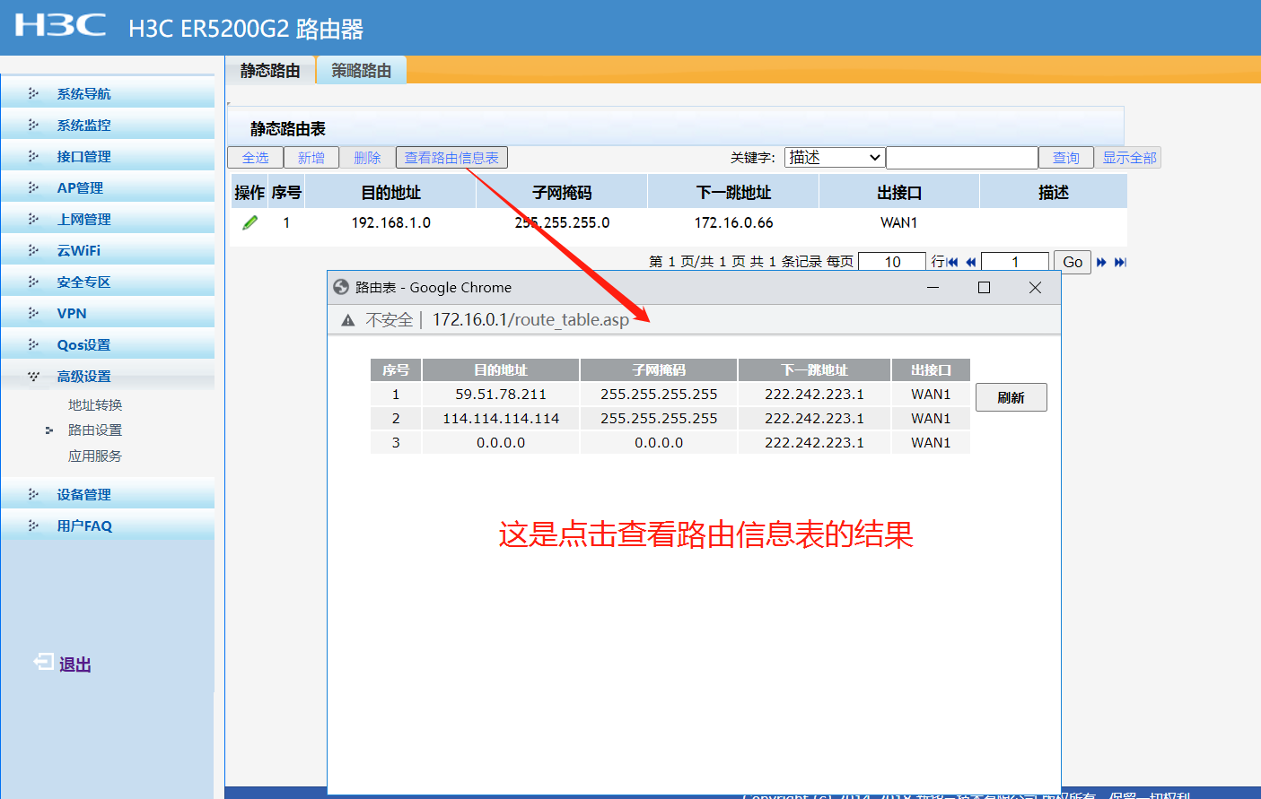

华山路由静态配置信息如下:

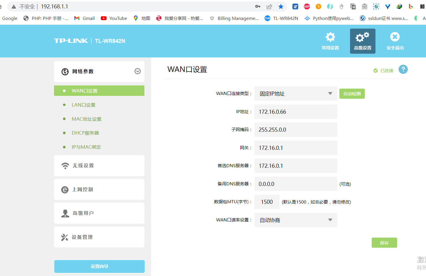

TP-LINK路由器WLAN口设置:

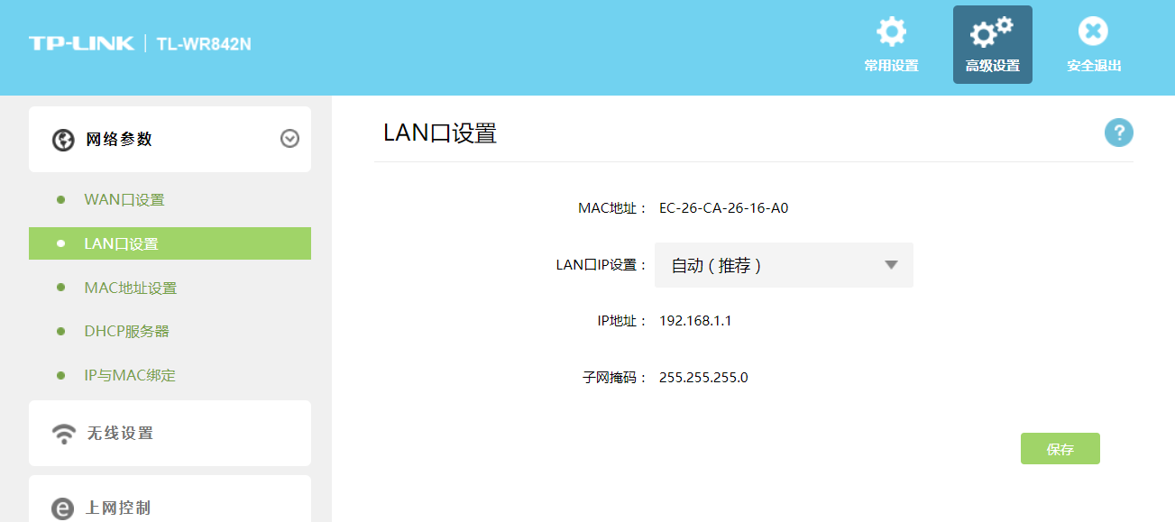

TP-LINK路由器LAN口设置:

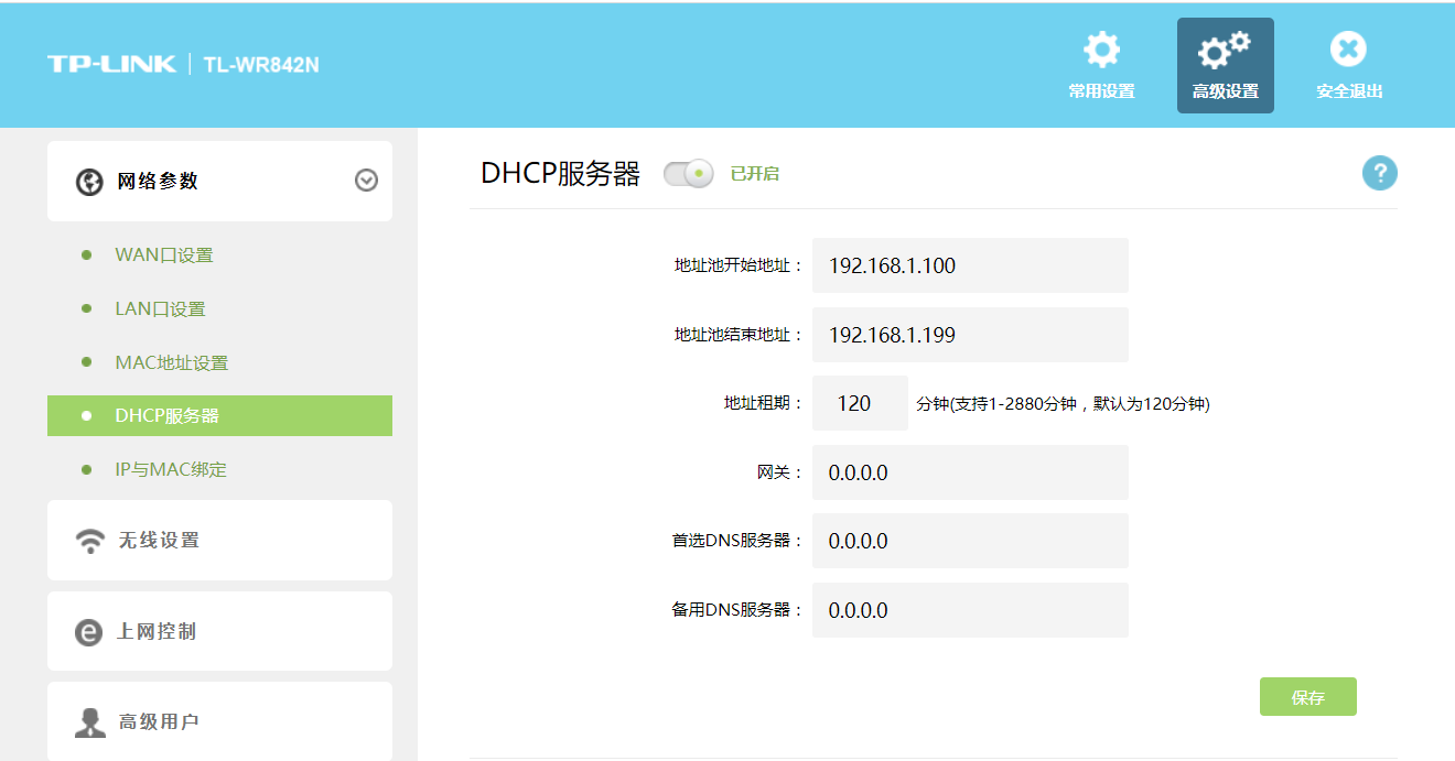

TP-LINK路由器 DHCP服务器  设置:

我的tplink路由器没有nat的设置功能,但我在tplink路由中查看静态路由的信息如下: 192.168.1.0 255.255.255.0 192.168.1.1 LAN/WLAN 172.16.0.0 255.255.0.0 172.16.0.66 WAN 0.0.0.0 0.0.0.0 172.16.0.1 WAN

你的静态路由写错了,路由迭代找不到出口,你图二那个静态路由配置表那个新加的目的网段为192.168.1.0/24的出接口不能选择wan1,应该是路由器上的lan口,也就是和你tplink物理接线出去的口。

按你的方法操作后, 华山路由器的查看路由信息表(图一)里有了一条记录:3 192.168.1.0 255.255.255.0 172.16.0.66 VLAN1, 但还是联不通,是什么原因呢?

你添加路由的时候,那个出接口的选项截个图,出接口选择肯定不对

晕,评论不能发截图、也不能编辑了,私信也不能发截图,我添加路由的时有4各选项分别如下:WAN1、WAN2、VLAN1、l2tp0。其中VLAN1是华山路由器中的lan设置,IP地址是:172.16.0.1,子网掩码是255.255.0.0
我去会计师 发表时间:2023-05-09
出接口选择vlan1,应该就通了

无线路由的dhcp服务器那,网关不要写0.0.0.0,写上192.168.1.1
