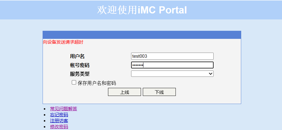

porttal认证失败,显示“向设备发送请求超时”。然后查看IMC的portalserver日志,显示这种。这有什么导致的?配置检查了几遍,都正常。防火墙和端口修改,也还是不行
向设备发送请求超时原因汇总:
1、检查设备portal server地址配置是否有误
2、检查设备portal server密钥是否与服务器侧配置一致
3、检查设备portal bas ip地址是否与服务器侧配置一致
4、检查设备radius server地址配置是否有误
5、检查设备radius server密钥是否与服务器侧配置一致
6、检查radius nas ip地址是否与服务器侧配置一致
那就debug看下交互吧,或者清理一下浏览器缓存试试

没有用,我知道这哪里来的,合作大练兵上。上面我说配置检查了几遍,不行
