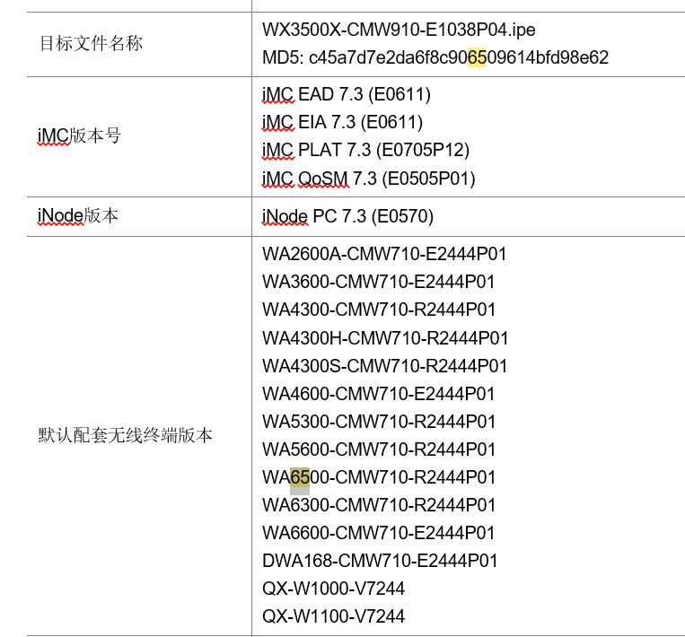

我现在在华三下载界面找不到AC版本ESS 1038P04 的软件说明书了;
现在官网最低版本:E1053P01,适配的WA6500-CMW710-R2455;
请问我的AP应该降级到多少版本合适呢?
降级干嘛,直接升级ac到最新
您好,你这是V9的AC,需要搭载V9的AP
这个是支持的,AP上线的时候会从AC下载版本
查了下版本说明书适配的AP版本是
WA6500-CMW710-R2444P01
内部FTP看到的,需要的话联系下当地代表处或者400要一下版本说明书

您好,能否提供下查询链接?
zhiliao_lkta9w 发表时间:2023-05-09
