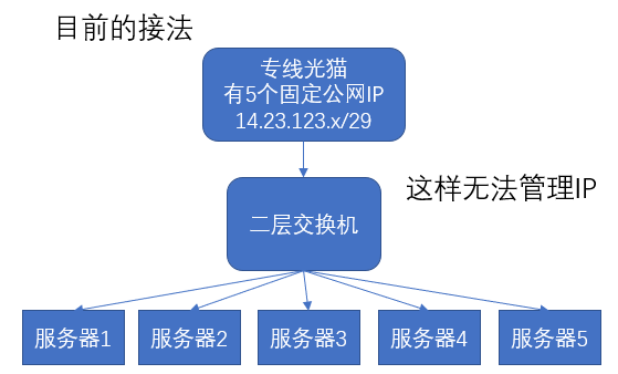

公司办理了一条5个固定公网IP的电信专线(如:14.23.123.x/29),现在的用法是电信拉过来的专线插入8口二层傻瓜交换机(vlan功能都没有),然后分出来5条网线分别接到5台服务器(双网卡,服务器内部配置了路由),一台服务器配置一个公网IP使用。这样就有很大问题了,连限速都做不到,根本无法管理这些IP。

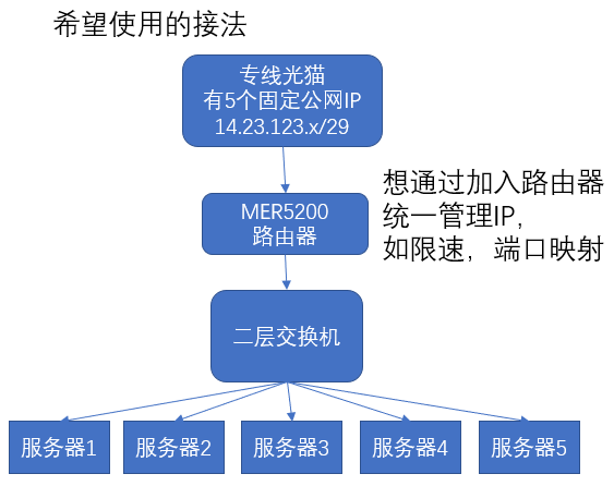

我想问,有没有办法直接把专线接入到路由器wan口,然后从lan口出来接二层交换机,再把ip分配给服务器使用呢?是不是可以通过NAT方式呢?我是网络新手,麻烦各位高手说得详细点,麻烦了

你的意思是路由器用5个lan口分配只固定ip吗?可能我没说清楚,我是想光猫一条线接入到路由器wan1口,然后从路由器其中一个lan口出来接到交换机,不想把网线都接到路由器上占用路由器的接口

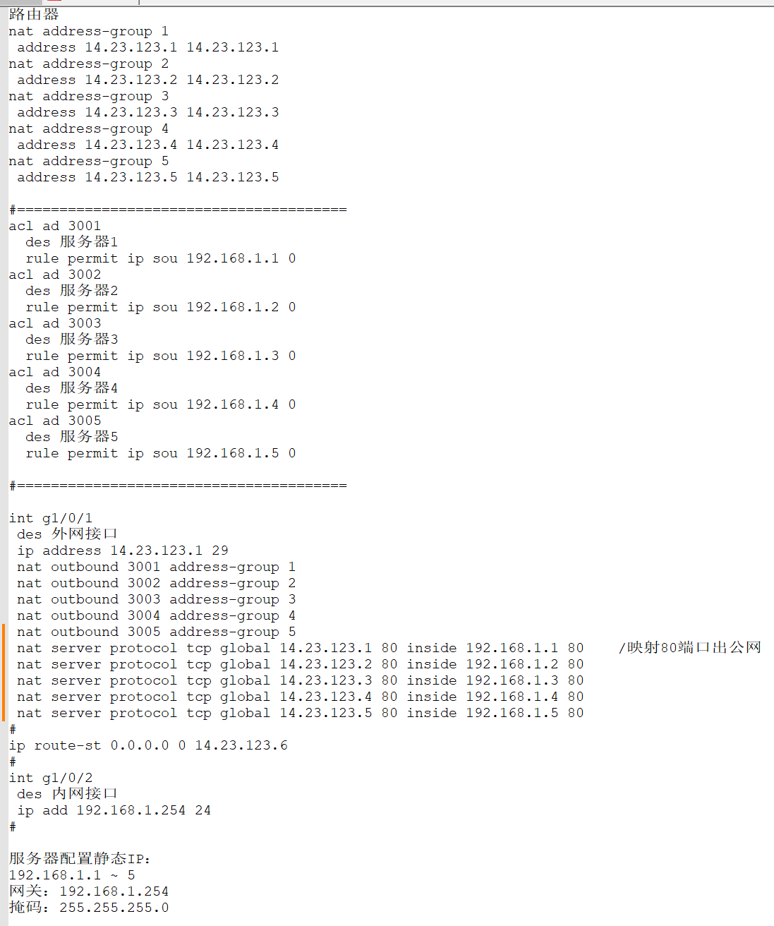

在路由器上做NAT,一个接口对应一台服务器,可以通过NAT ACL实现

配置举例,试试

配置案例交换机是傻瓜的,服务器网关就设在路由器上了
