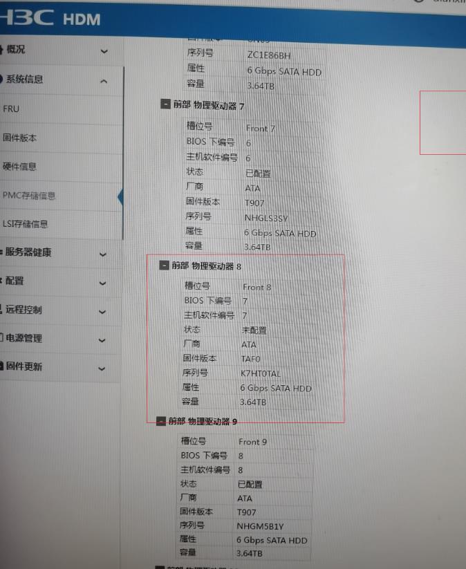

一台R4900G2服务器,前部12块4TB硬盘,11块做的raid5,1块热备。故障了1个硬盘,热备自动顶上同步数据完成。之后更换F8槽位硬盘一直显示未配置,无法自动进行回拷数据,多半是什么原因?

检查下更换硬盘和原有硬盘是否一致吧
目前信息看新硬盘固件版本和其它硬盘不一致
如果确认一致,建议联系400热线定位下具体异常原因看看
如果另外一台更换后就正常更说明当前设备异常,请联系400热线处理。

另一台同样问题更换同样的硬盘就能回拷,查看阵列卡手册有个什么开启回拷功能的,手册没写怎么开启和关闭

可能是因为更换的硬盘未被识别为热备硬盘,需要手动配置为热备硬盘才能自动进行回拷数据
也有可能是硬盘本身存在问题导致无法正常工作
