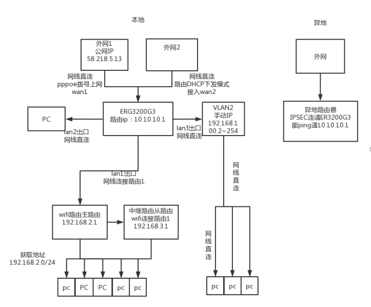

本地组网如下
请教下
想要实现异地和本地组成一个局域网,能在异地连接连接内网服务器。
192.168.100.2为服务器地址
现在两个路由之间连通了ipsec,异地可以ping通ERG3的10.10.10.1或者改配置后可以ping通192.168.100.1,但是无法ping通192.168.100.2,需要做什么?
还有,如果想要在家里连接服务器应该怎么做?
ipsec通了,其中一个终端不通,检测终端是否开了防火墙
看下感兴趣流
看下安全策略
